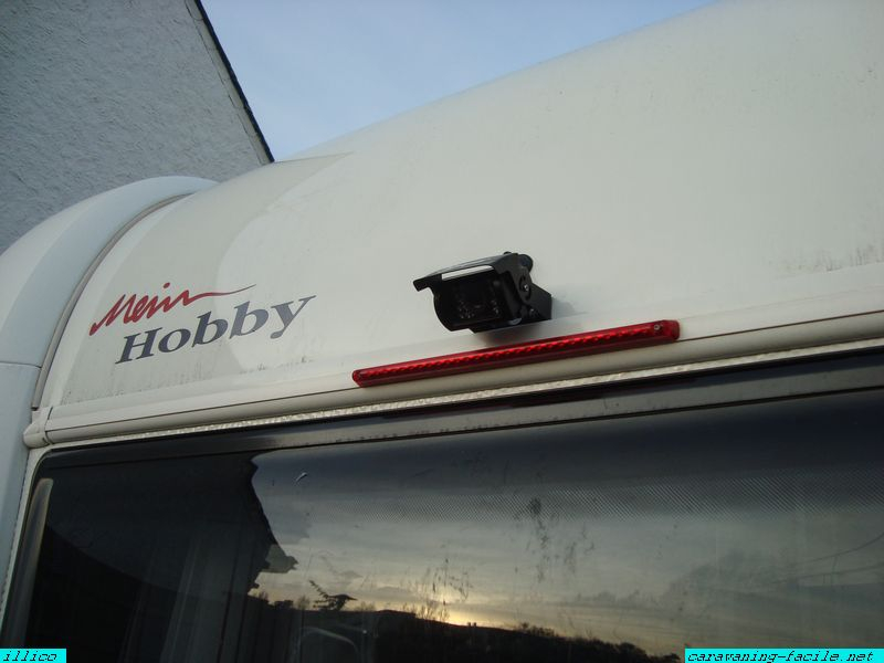

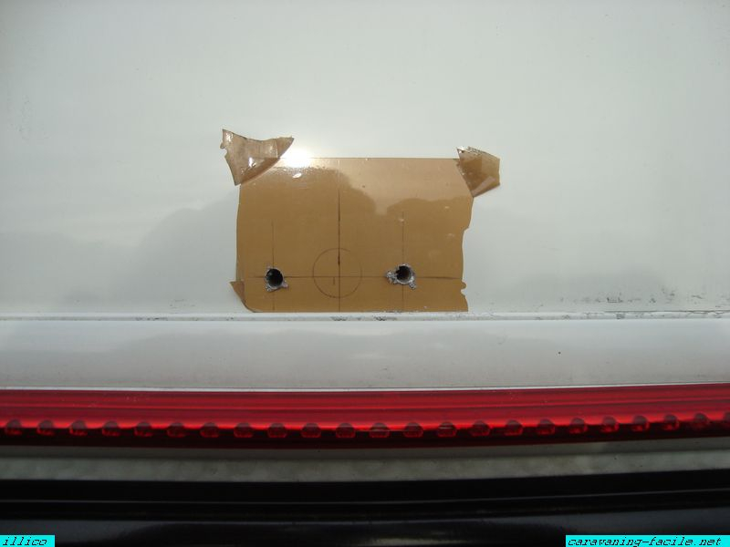

Aujourd'hui installation de la caméra de recul
Je n'ai pas voulu démonter celle qui était sur la Hobby 460
J'en ai commandé une identique ce qui m'évite de recâbler la voiture
Beeper RWEC99X Camera de Recul Ecran 7 Pouces
Positionnement et perçages

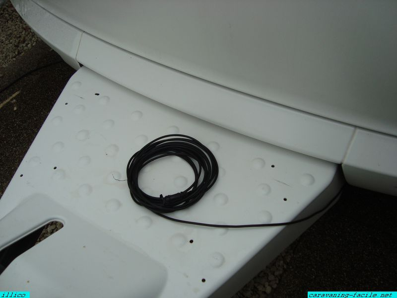

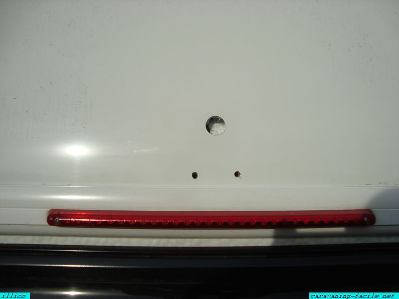

Le plus gros perçage pour passer le cable
Caméra en place

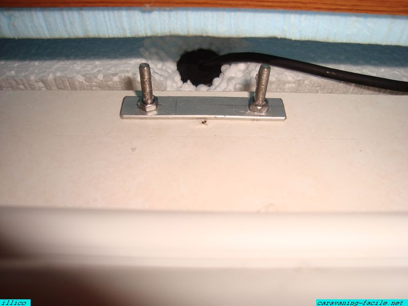

Vue de l'intérieur , plaque de renfort boulonnée et arrivée du câble
Le câble en attente pour coupe et soudure fiche la de connection

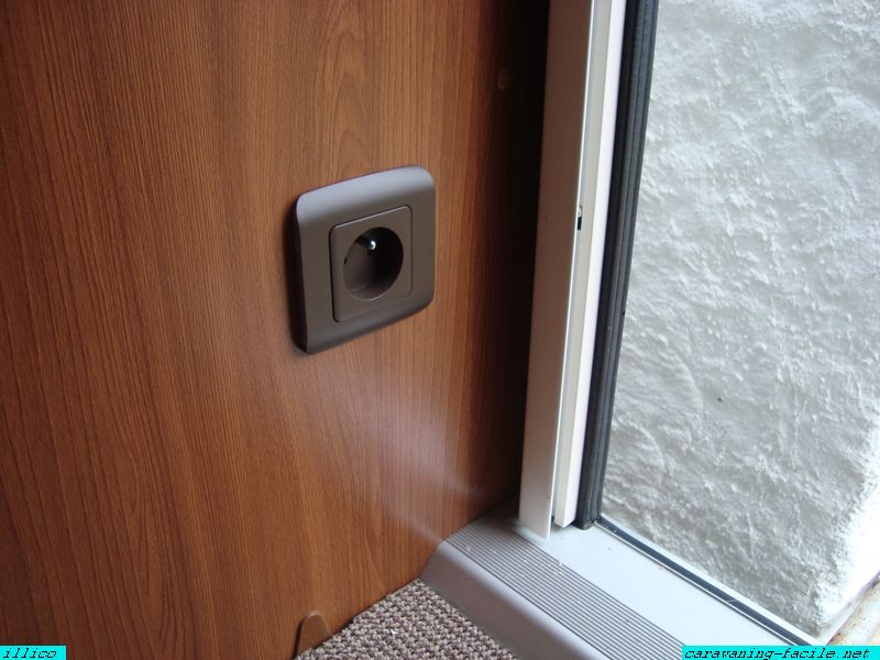

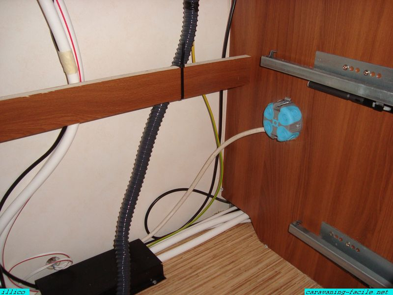

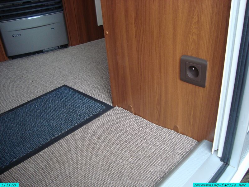

ensuite pose d'une prise 220v à l'entrée coté droit

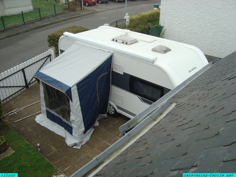

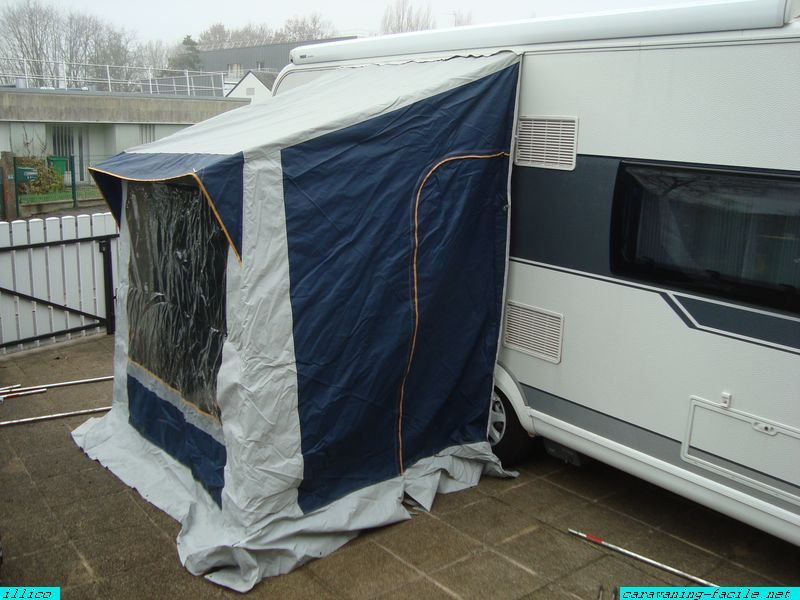

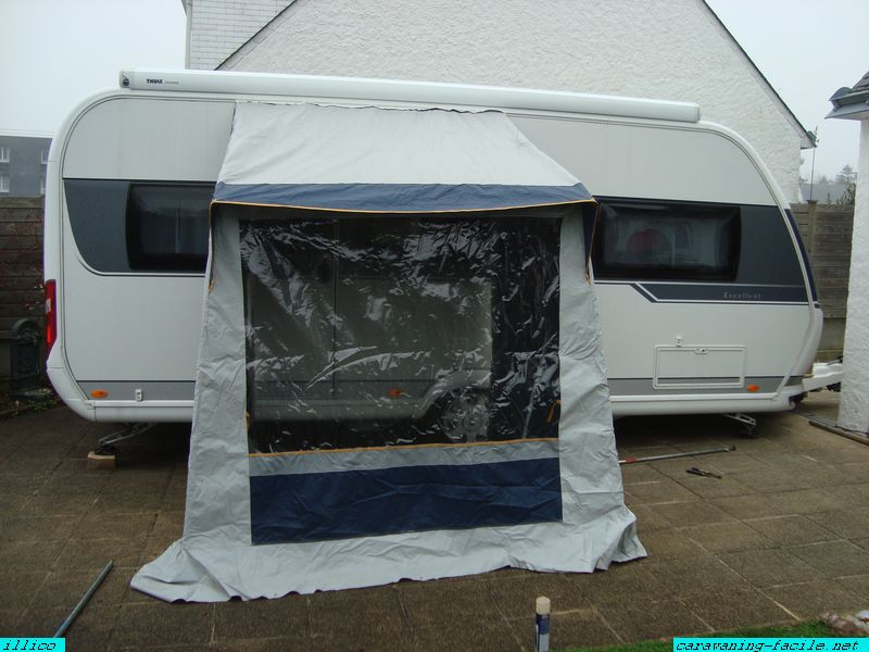

Cet après-midi , présentation du sas neige
ça va bien , il reste à attendre la neige dans 30 jours

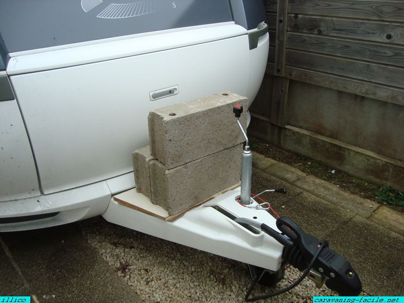

figures toi que pour manoeuvrer la caravane avec le mover dans la pente de la maison
j'ai été obligé de lester la flèche avec 3 parpaings :(
Hobby Excellent 495 UL personnalisation
Posté : 08 déc. 2016, 20:33
:super_1: je vois que tout se prépare bien
mais n'oublie pas les barres au sol
et pense à enlever les parpaings :lol_1:
Posté : 08 déc. 2016, 21:06
Tu pourrais emporter les parpaings pour monter un sas "en dur".... :mdr3:
