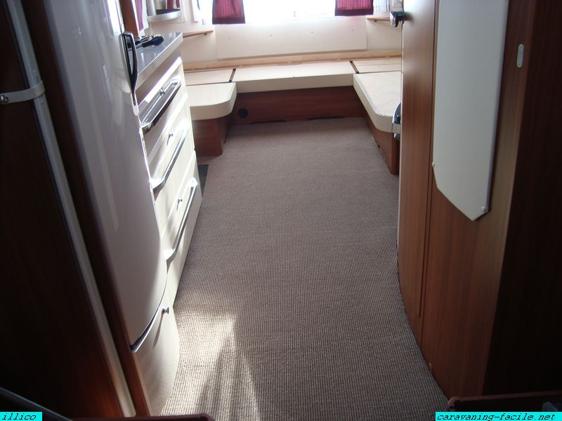

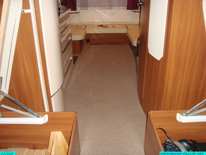

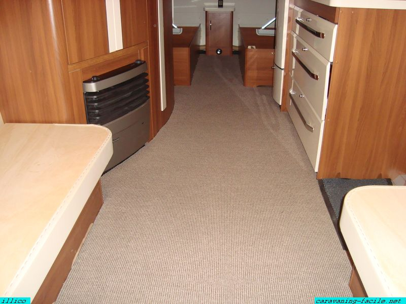

Préparation de la caravane pour le caravaneige

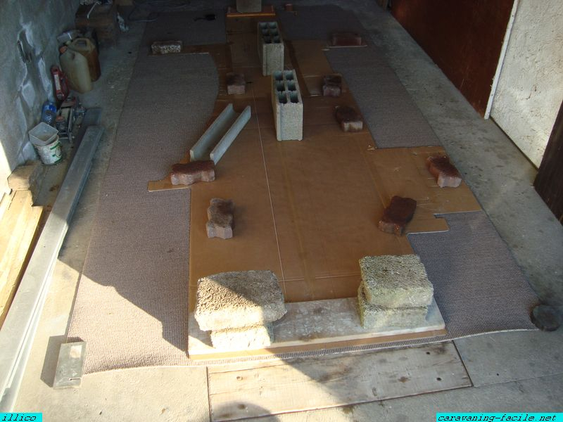

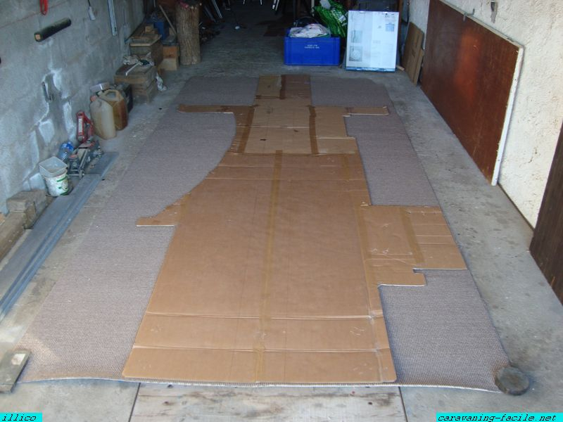

Pose d'une moquette
Confection d'un gabarit en carton ajusté aux contour des meubles et appareils
Découpage de la moquette suivant le gabarit
Pour découper , j'ai utiliser un vieux fer à souder
l'avantage , c'est que contrairement à la découpe au cutter , ça ne s'effiloche pas
La moquette n'est pas fixée au sol
Pose d'une moquette

bravo pour la découpe
le fer à souder est une bonne idée

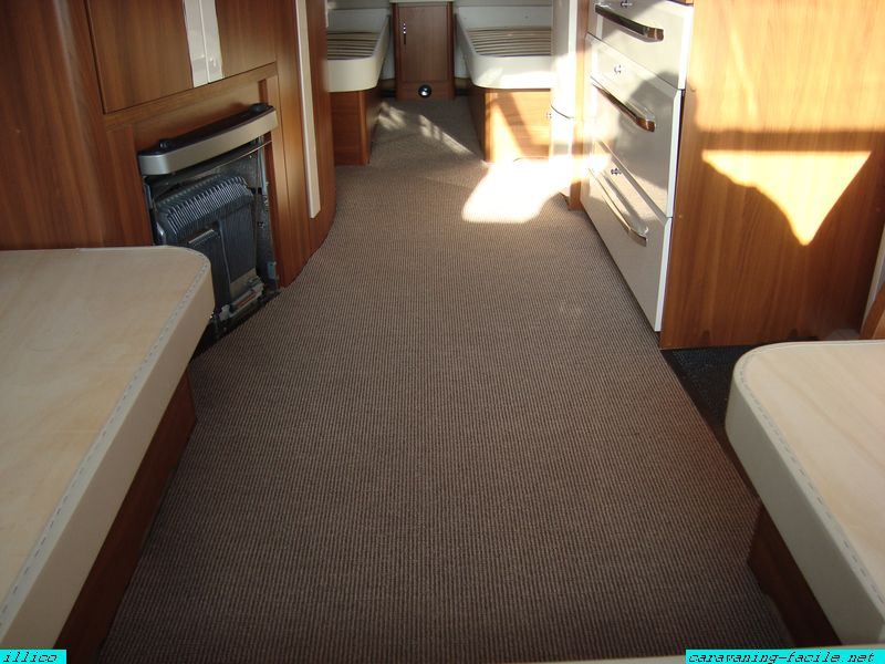

Hobby Excellent 495 UL personnalisation
Très bel ajustement §§§§
Question de néophyte qui n'est jamais allé à la neige....
Quel est le but de la moquette ? Améliorer l'isolation thermique ? Absorber l'humidité des vêtements avec de la neige ? Un peu les 2 ?
Est ce obligatoire pour la neige ? Et sur toute la surface ? Ce ne serait pas compatible avec mes tiroirs qui prennent appui sur le sol....

C'est pour le confort ou la sensation de confort et pour un peu d'isolation
c'est mieux de marcher sur la moquette en chaussettes que sur le lino froid
dire que c'est indispensable , non , mais c'est mieux
cette moquette est retirée après la sortie de printemps
demain modification du câblage de l'utraheat avec pose d'un thermostat sans fil

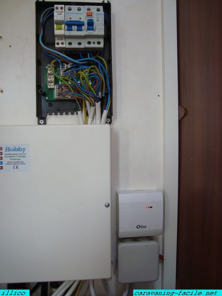

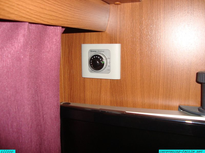

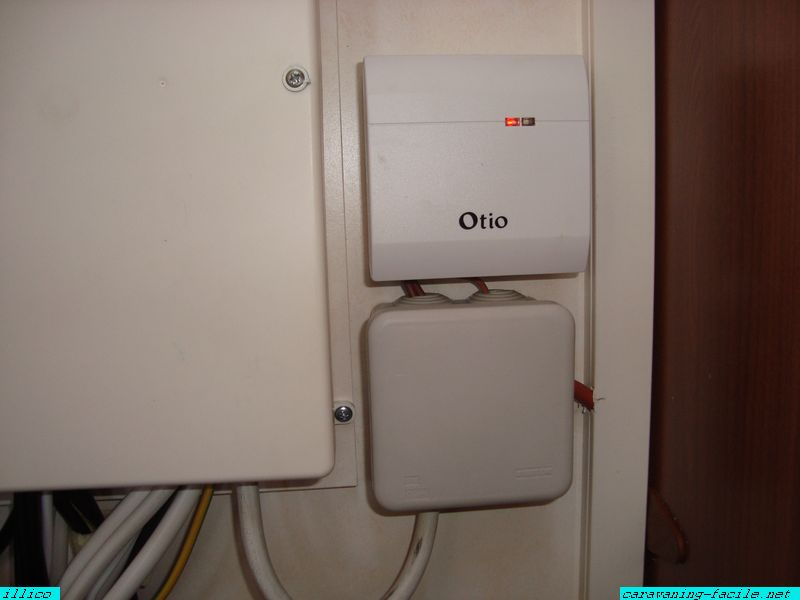

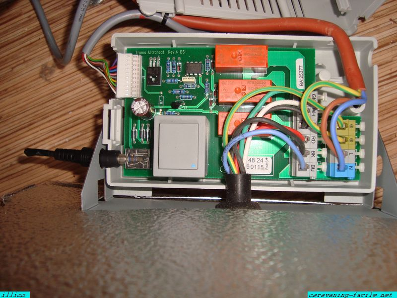

Aujourd'hui , mise en place d'un thermostat sans fil pour piloter l'ultraheat
pour plus d'informations , voir le sujet Thermostat sans fil pour Ultraheat -----> ICI

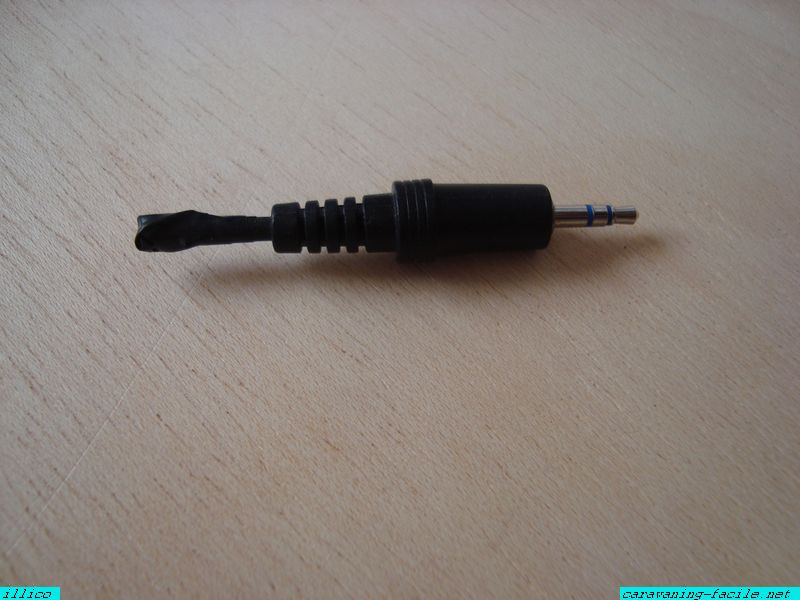

à partir de l'expérience de gpinpin , j'ai inhiber le thermostat de l'ultraheat
c'est à dire qu'à la place de l'entrée de la sonde déporté j'ai enfiché un jack 3,5 mâle
j'ai récupereé cette pièce sur un vieux casque , bien sur j'ai isolé les fils
Le jack 3,5 est inséré dans le boitier de commande sur le thermostat , selection de la puissance 500W , 1000W ou 2000W un disjoncteur de 10A spécialement dédié pour l'ultraheat
