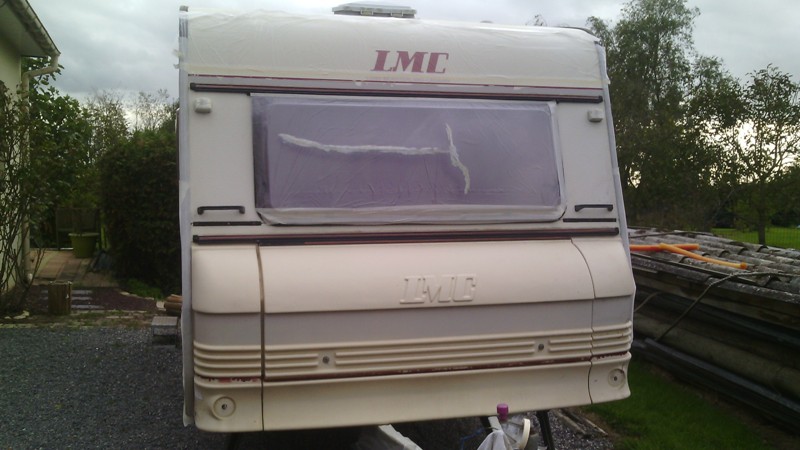

Allez, c'est parti pour le relooking de l'extérieur, il faut profiter des derniers beaux jours !

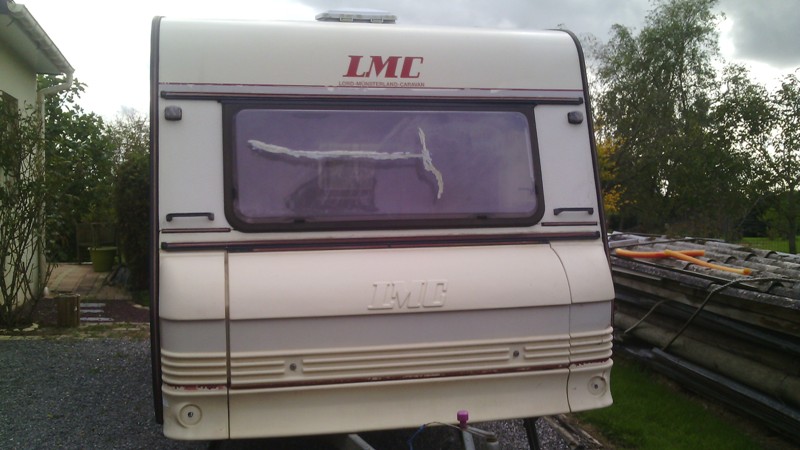

Première étape, le nettoyage et le dégraissage :

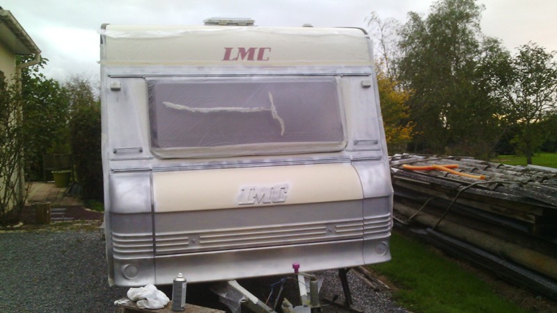

On passe au démontage et au masquage (l'étape la plus fastidieuse) :

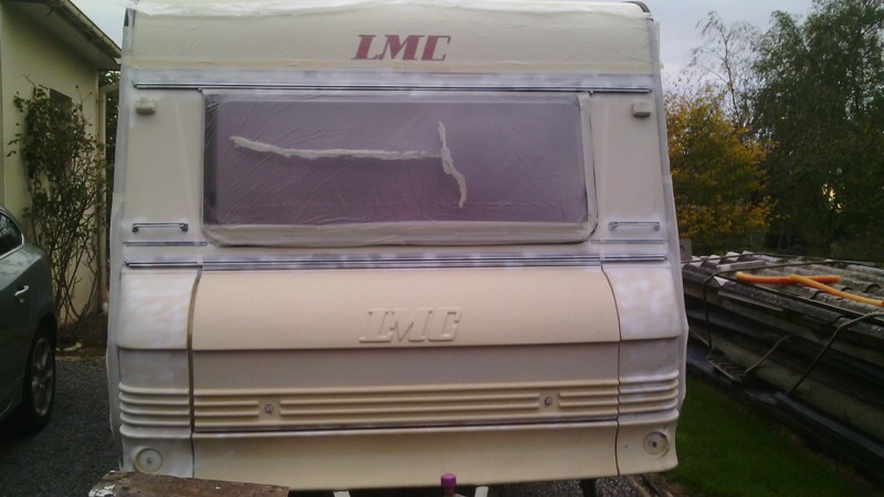

Puis la sous-couche d'accrochage (elle est quasi transparente une fois sèche) :
Et enfin, la première couche de couleur :
Passage de la deuxième couche ce jour, c'est plutôt pas mal !

Vu l'avancement des travaux elle a de fortes chances d'être finie pour les marché de Noël en Alsace :D :D

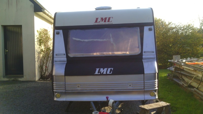

La face avant est quasi finie, il ne manque plus que la nouvelle baie que je vais recevoir la semaine prochaine :

Beau travail, conforme à ce que tu nous as habitué :bravo1:
Par contre le gris foncé est diamétralement opposé à celui de la vieille dame, perso j'aime moins. Mais l'essentiel est que cela vous plaise :D

oui,
mais ça tranche bien :mrgreen: et le LMC est mieux visible
:super_1: Fabien, continu comme ça

Mdame_Lili a écrit :Beau travail, conforme à ce que tu nous as habitué :bravo1:
Mme Pilou partage ton opinion :gratte_tete:
