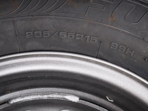

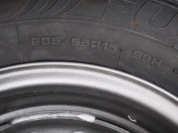

J'ai quand même l'impression qu'une petite visite chez le marchand de pneus s'impose... je vous laisse regarder, voir si vous trouvez la même chose que moi...
- DSCN0442.JPG (167.26 Kio) Vu 46661 fois
Je trouve que le 99 = 775 kg; comme la caravane fait 1500 kg en charge, ça peut convenir bien que peut-être un peu juste... mais ce qui me tracasse surtout, c'est ce H à droite du 99...
Je ne trouve pas de H dans les indices de vitesse sur internet; je ne trouve que des lettres situées après dans l'alphabet... et il me semble que ce H pourrait correspondre à quelque 80 km/heure... or, la caravane est prévue pour une vitesse max de 100 et, sur nos autoroutes belges, la limite inférieure est de 70 km/heure tandis que la limite supérieure (+ de 3.5 tonnes) = 90 km/heure ! moi-même, j'ai déjà dû arriver à 100 au compteur en la ramenant...
Quels sont vos avis ? et si je dois passer chez le marchand de pneus, y a-t-il une précaution à prendre pour le mover ?

Pour l'indice de charge du pneu, il doit impérativement porter la moitié du poids de la caravane. Soit dans ton cas, minimum 750kg par pneu. (750x2=1500kg). Tu peu prévoir plus, mais jamais moins.
Quand à l'indice de vitesse, c'est moins important, vu que tu ira jamais à la vitesse maximum supportable par le pneu. (échauffement du à la vitesse).
Quand à la vitesse maxi de la caravane est n’est pas de 100 km/h, mais une Fendt étant originaire d’Allemagne où leur vitesse maxi en traction est de 100km/h maximum. On trouve cette même restriction pour les stab, Alko ou Winterhoff, pour la même raison. Mais techniquement, l'essieu de la caravane peu supporter une vitesse très très largement supérieure, mais le constructeur ne conseillera jamais d’atteindre une vitesse au dessus de la réglementation locale.
Pour le mover, pas de problème particulier pour le marchand de pneu.

Indice de vitesse H = 210 Km/h
-----> tableau indice de vitesse

Merci, Illico ! je venais juste de le trouver !
https://www.bfgoodrich.fr/fr/conseils/T ... -d-un-pneu
210 km/heure ! une fusée, ma caravane ! qu'est-ce qu'il croit, mon concessionnaire... que je vais rouler aussi vite ?
