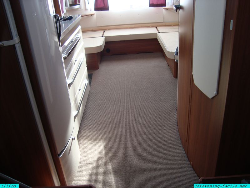

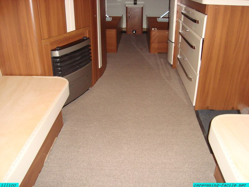

Préparation de la caravane pour le caravaneige
Pose d'une moquette

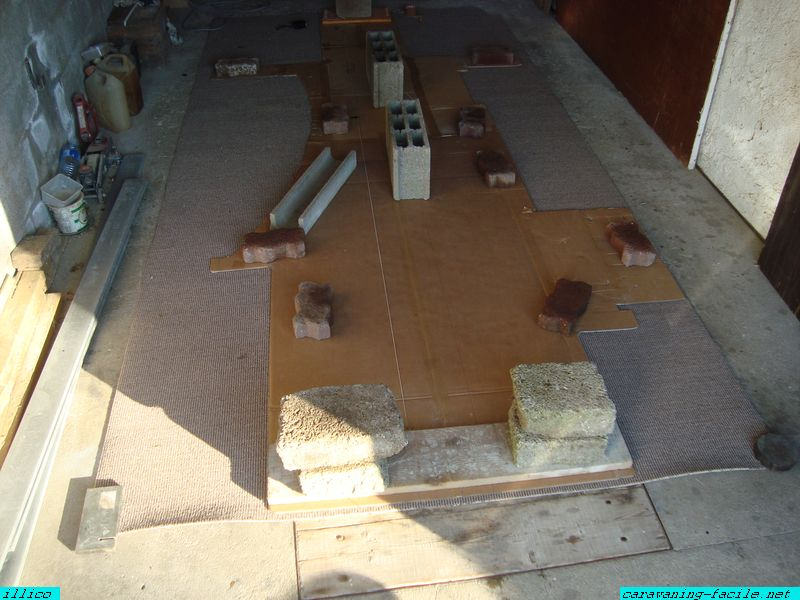

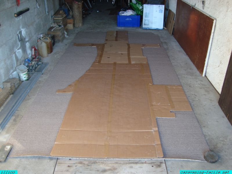

Confection d'un gabarit en carton ajusté aux contour des meubles et appareils
Découpage de la moquette suivant le gabarit

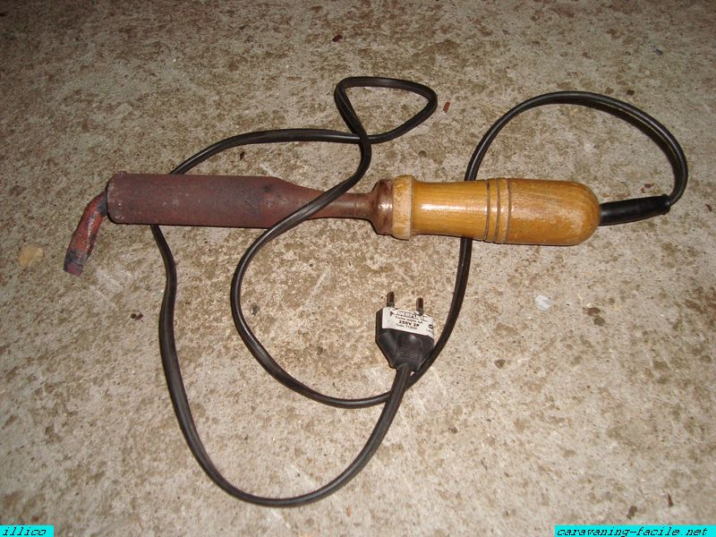

Pour découper , j'ai utiliser un vieux fer à souder
l'avantage , c'est que contrairement à la découpe au cutter , ça ne s'effiloche pas
La moquette n'est pas fixée au sol
Gabarit en carton
Gabarit en carton
Prêt pour la découpe

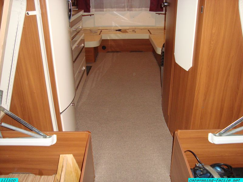

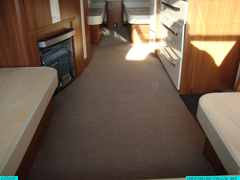

Pose de la moquette
Pose de la moquette
Pose de la moquette
Pose de la moquette
Pose de la moquette
Pose de la moquette
Pose de la moquette
Pose de la moquette
L'outil de découpe
L'outil de découpe

bravo pour la découpe
le fer à souder est une bonne idée

Très bel ajustement §§§§ :super_1:
Question de néophyte qui n'est jamais allé à la neige.... :cry:
Quel est le but de la moquette ? Améliorer l'isolation thermique ? Absorber l'humidité des vêtements avec de la neige ? Un peu les 2 ?
Est ce obligatoire pour la neige ? Et sur toute la surface ? Ce ne serait pas compatible avec mes tiroirs qui prennent appui sur le sol.... :(
Hobby Excellent 495 UL personnalisation
Posté : 05 déc. 2016, 21:34
C'est pour le confort ou la sensation de confort et pour un peu d'isolation
c'est mieux de marcher sur la moquette en chaussettes que sur le lino froid
dire que c'est indispensable , non , mais c'est mieux
cette moquette est retirée après la sortie de printemps

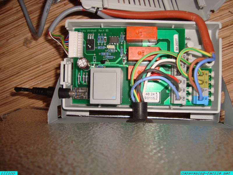

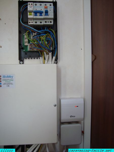

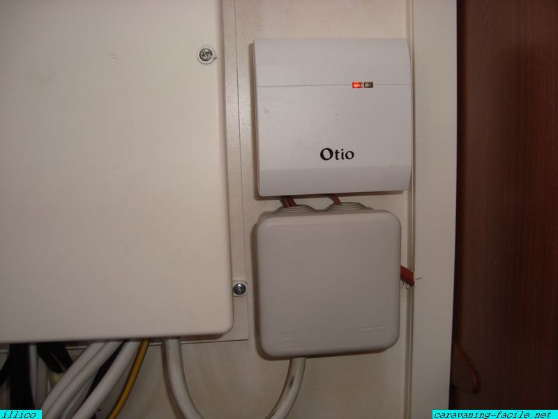

Aujourd'hui , mise en place d'un thermostat sans fil pour piloter l'ultraheat
pour plus d'informations , voir le sujet Thermostat sans fil pour Ultraheat -----> ICI

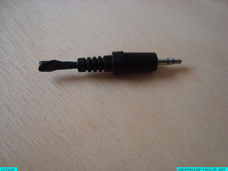

à partir de l'expérience de gpinpin , j'ai inhiber le thermostat de l'ultraheat
c'est à dire qu'à la place de l'entrée de la sonde déporté j'ai enfiché un jack 3,5 mâle
j'ai récupereé cette pièce sur un vieux casque , bien sur j'ai isolé les fils
fiche jack 3,5
fiche jack 3,5
Le jack 3,5 est inséré dans le boitier de commande
boitier de commande de l'ultraheat couvercle enlevé
le récepteur témoin rouge ça chauffe
le thermostat émetteur

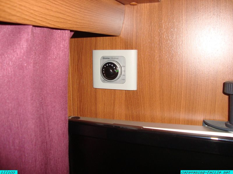

sur le thermostat , selection de la puissance 500W , 1000W ou 2000W
la commande de l'ultraheat
un disjoncteur de 10A spécialement dédié pour l'ultraheat
l'ensemble des branchements
