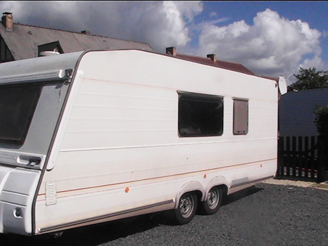

Voila la bete, c est une sterckeman Tassilli 570 PE, c est une double essieux , elle est d avril 1991 et pese 1120 a vide et 1350 en charge....
A l epoque je sais juste que les baies et les frein sont neuf et que le gars a commence a Bouiner dedans....

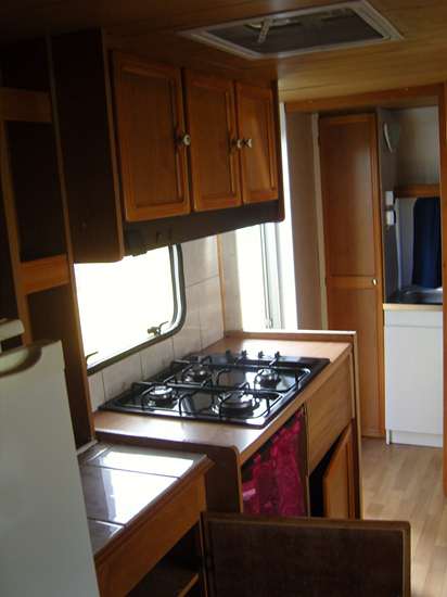

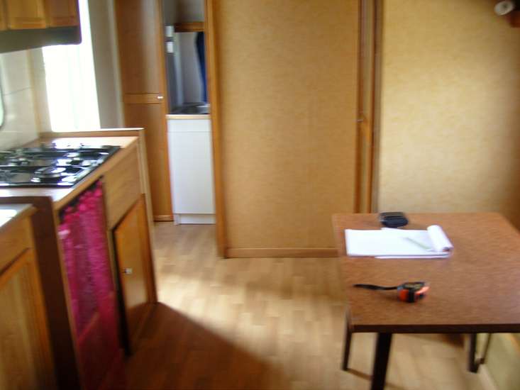

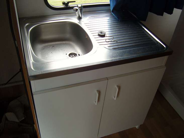

A l interieur , c est presque vide, les lits superpose arriere n existe plus et ou ete remplacer pas une douche avec bac en gres et un meuble evier , au niveau de la cuisine la plaque de cuisson a etais remplacer par une vrais plaque a gaz 4 feux , le frigo trimix inexistant, et remplacer par un frigo table top 220, en face plus de banquette et table , mais une table et 2 chaise , a l avant plus de lit mais une banquette clic clac!!!!!!
Decouverte d une grosse infiltration arriere droite et devant droite....
En gros seul le tableau electrique 220 v est bon.... ( je l ais fais controler par un electricien).

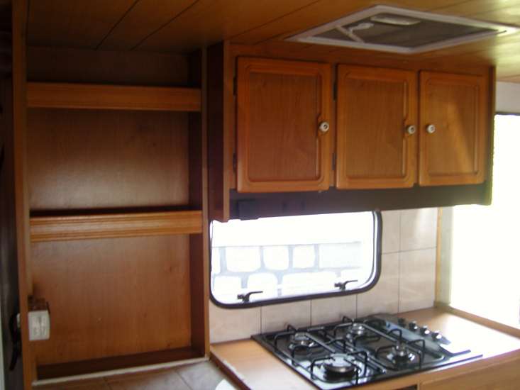

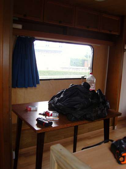

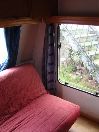

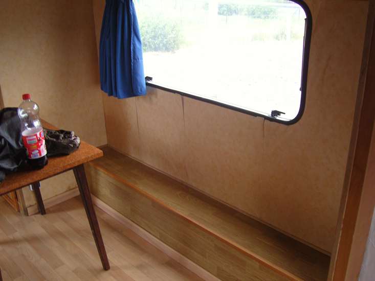

LES PHOTO AVANT TRAVAUX : Y AS DU BOULOT!!!!!
Un bravo quand meme pour avoir coller de la faience dans une caravane!!!!!
qu es ce que c est beau des grosse prise industrielle dans une caravane.....
ET ET je pense que j aurais du mal a me separer de ces gros rideau bleue :mdr3: :mdr3:

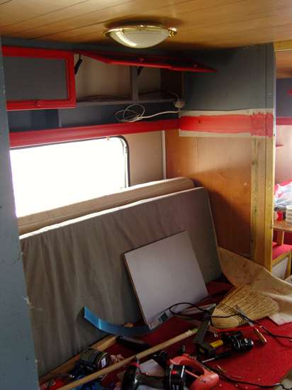

Alors sayez la caravane est vider de son superflu il ne reste plus que les meuble en hauteur et quelque cloison.....
Les tasseau sont changer a l arriere et je pense l infiltration reparer..... Pour l avant droite je sais que ces pourri mais sont sale boulot au silicone fais que l eau ne rentre pu donc on verras ca plus tard!!!!! ( peut etre cette anné , ptdr)

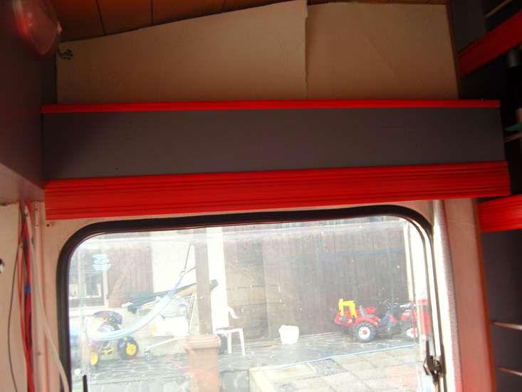

Je decide de repenser l interieur/
A l arriere
Je vais remettre les deux lits superposer mais je change les cotes, les couchette feront 190/60 le premier lit seras a 35 cm du sol, car je compte mettre dans le coffre mon systeme d eau. Et en bout de lit un placard enfin seras creer...

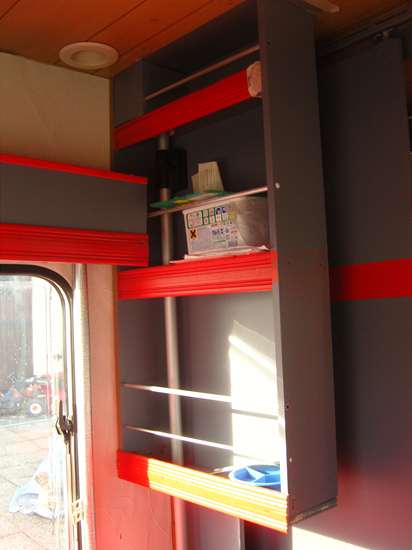

En bout a gauche pret de la porte d entre il y auras un placard avec eau sol reservoir eau use, au dessus coin tong, puis au dessus une penderie...( le reste de cette profondeur servira au placard enfants)
au centre ,
je reamenage mais laisse la cuisine a ca place
En face a la place des banquettes je decide d y crer une estrade pour y intaller un lit 2 place un peu speciale
a l avant j y ferais le coin repas , grand luxe, avec lave vaisselle !!!!!! hihihi

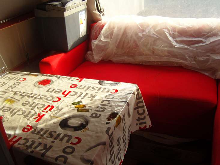

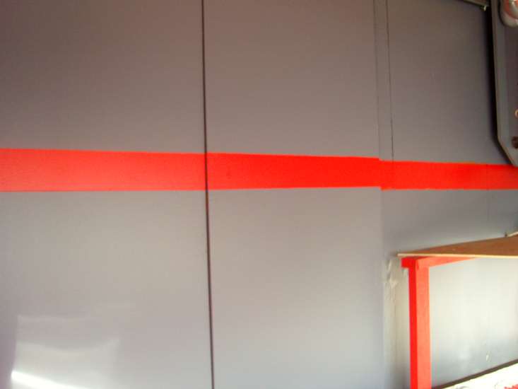

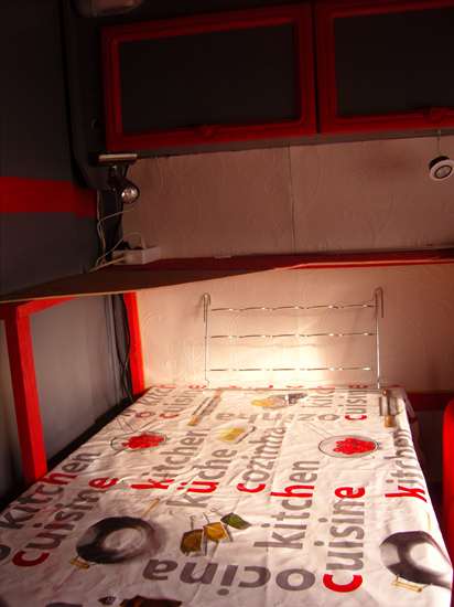

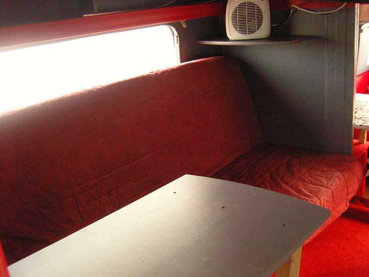

je decide de mettre le coin repas a l avant, car je le trouve lumineux et agreable....

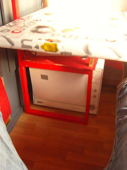

En assise je vais disposer une banquette en angle, qui toucheras le cote gauche de la caravane, une table, un espace rangement au dessous, et en dessous mon lave vaisselle, je creer quelque rangement, je mets 2 appliques 12 v 10w et sept spot a Led 12 V;
Rassurer vous la banquette ressemble as un modele de la R******E mais elle n en as que la ressemblance....C est ma belle fille en etude d architecte interieur qui l as créer dans le cadre de ses etudes, , aider de moi pour la structure et de ces mamie pour la couture.....
Toute la structure est en profile alu, il y as de l isorel , et l assise et le dossier sont faite a base de carton et de papier bulles, elle est tres confortable....
Cette endroit peut aussi servir de lit 2 places, la table comporte une rallonge...
Le coin a ete repeint et les finition vont suivre....
bonne vue,
avant travaux
Apres travaux
Modifié en dernier par Samcey le 10 févr. 2016, 18:17, modifié 2 fois.

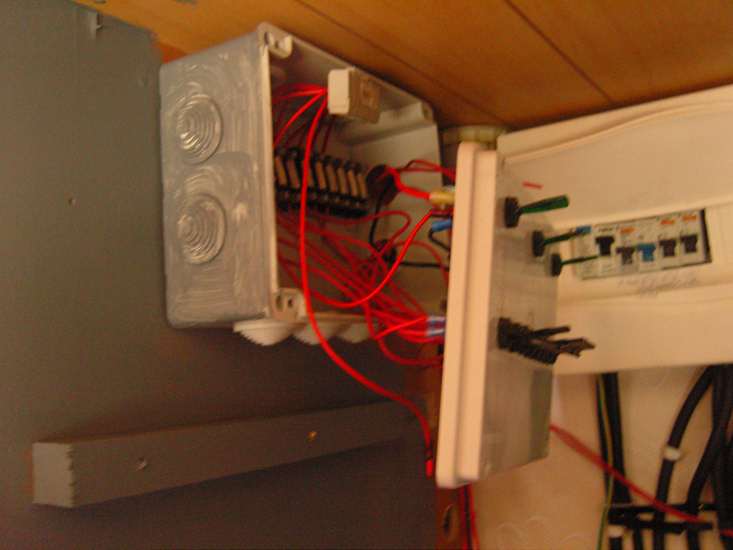

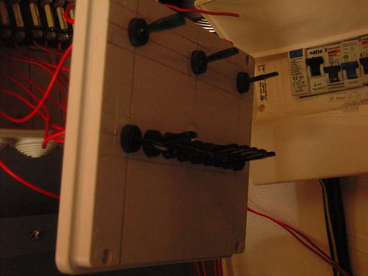

Aller un peu de technique et d electriciter....
Je voulais que ma caravane soit autonome ,je voulais alimenter des pompes a eau , eclairage , 2 glaciere, TV ....
Mon circuit 220 Volt et bien fais et fonctionelle j ai donc decider de ne pas y toucher et de refaire un second circuit pour le 12 volt....
J ai reparti mes ligne par pieces et appareil et je voulais aussi pourvoir couper ligne par ligne....
Quand j ai vu les prix des boitier tout pret pour piloter l installation j ai fais WAOUHHHHHHHHHHHH, je ne mettrais pas ce prix la...... Alors j ai fabriquer ca !!!!
La facade
La facade
boitier de pilotage du 12 Volts avec fusibles
vous me dirais ce que vous en penser....

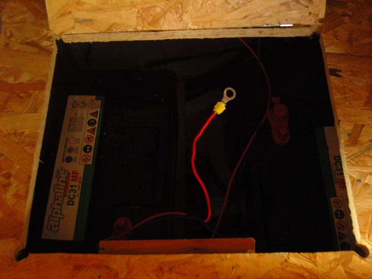

Pour le reste je suis parti avec deux batterie 125Ah que j ai placer devant les roue pour le poids et j ai placer un coupe batterie sur chaque a l exterieur de la caravane... Par contre je change manuellement le branchement au batteries....
Les lignes on ete tire en 2.5
j ai mis un fusible par lignes
et roule ma poule!!!!!!

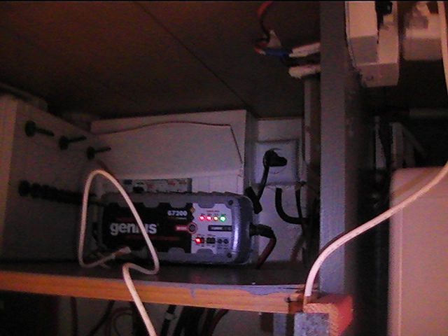

je recharge avec un chargeur intelligent acheter chez amazone
quelque photo
l emplacement batterie
le chargeur, qui est genial, et peut fournir du courant
@pierre qu en pense tu??? :gratte_tete:

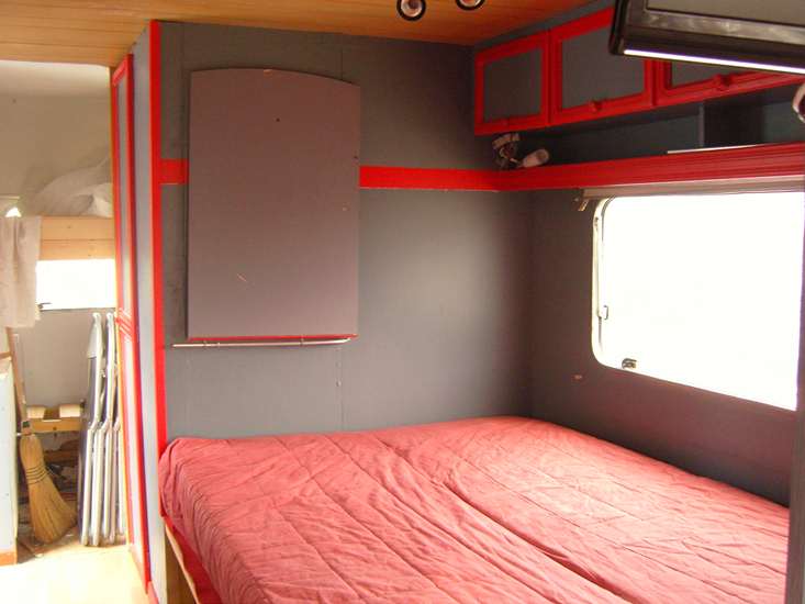

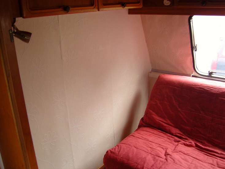

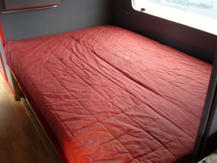

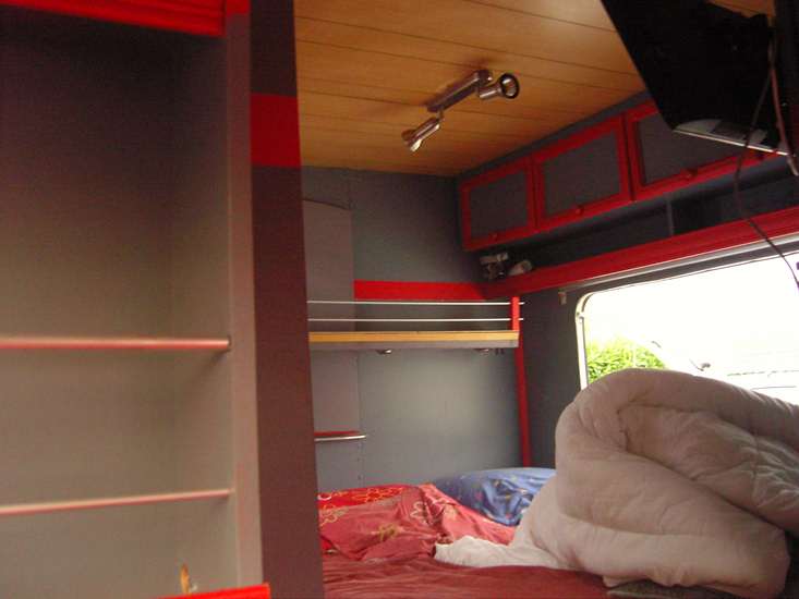

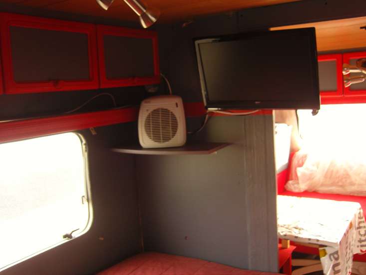

A présent que le coin repas est intalle devant la caravane , il fallait bien que je me refasse un lit.....
J ai decider de le mettre au centre de la caravane a l ancienne emplacement repas..... Je voulais tout de meme quelque chose de modulable pour que les petit est de la place , quelque chose qui ne gene pas le passage, et surtout quelque chose de facile......
Je voulais aussi placer mes deux reservoirs d eau a cet endroit car c est sur les roues..
J ai donc construit une estrade de 130 / 200 a 40 cm de hauteur...
Je l ais construite avec des tasseaux 28/32 , dans les angles 5 bout de chevron de 50/50 ( pour faire les pied) 2 bout de plaque OSB 19 a lendroit ou le lit va bouger, et le reste en contreplaque 10mm et un bout de moquette par dessus...
je me suis egalement ajoute un petit rangement au dessus de la tete de lit ou j y est incorpore 3 spot....

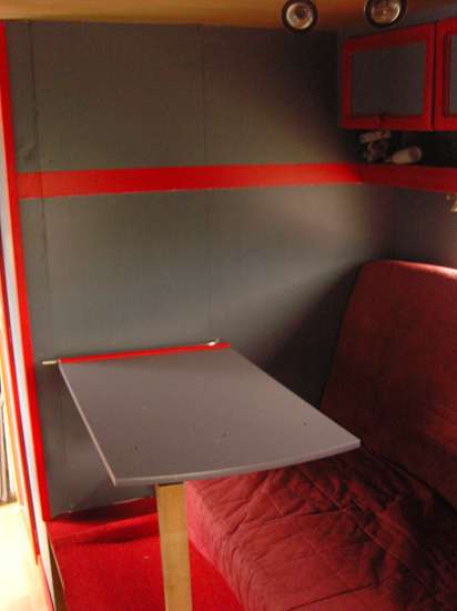

et j ai aussi mis une petite table relevable..... ET POUR L ASTUCE, ceux qui tiens la table est maison, c est une tige filete glisse dans un tube en alu puis coude, et j ai coupe l alu bien sur plus court que la tige fileté
et a la fin surprise j ai un lit ou un coin salon !!!!!!!
je precise que j ai placer 4 petite roulette sous le lit pour pouvoir l avancer et le reculer sans probleme, la base du lit est un systeme clic clac

version lit
version lit

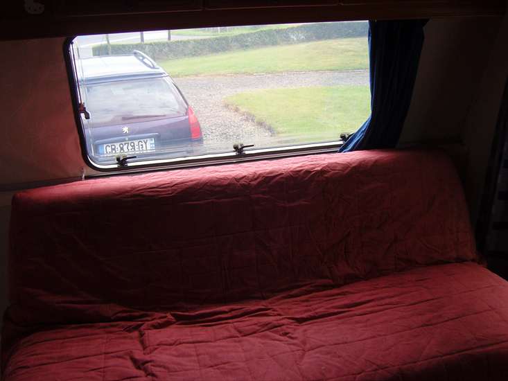

des porte coulissante isole du coin repas
coin salon avec table
