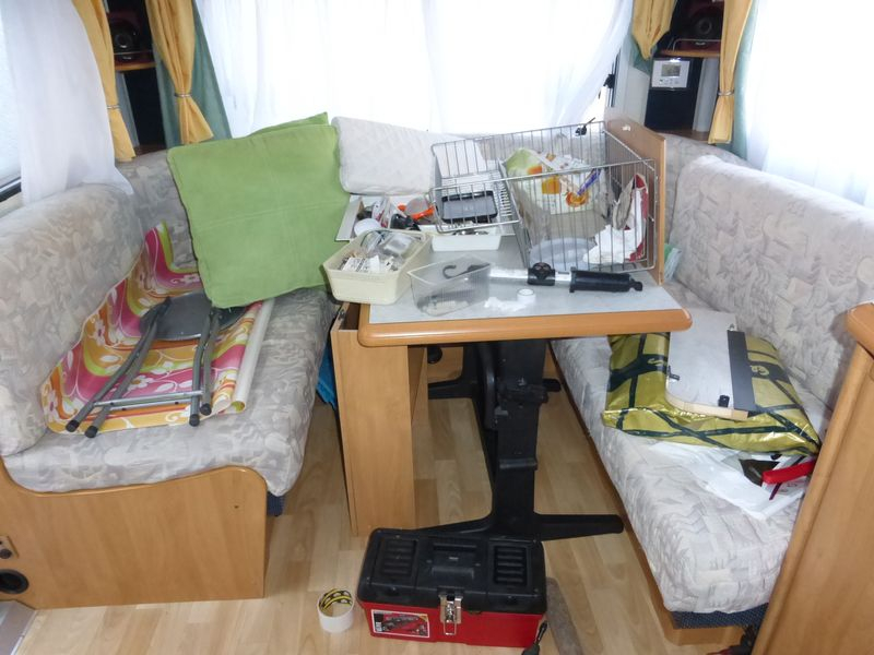

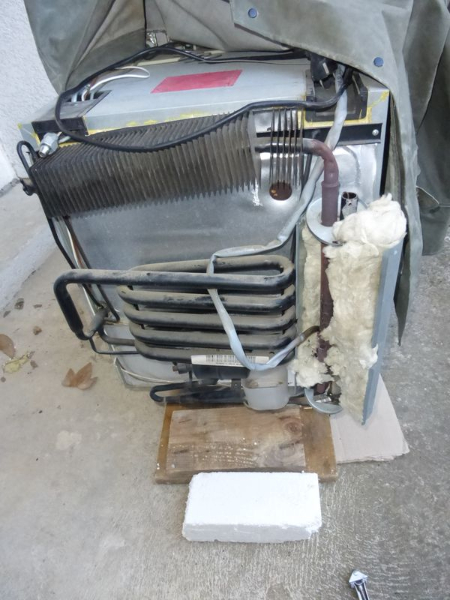

quelques photos du chantier

ah oui , c'est un vrai chantier :bravo1: :bravo1:
Messages : 8265
Modification chez Koubilaikhan suite à son séjour à la montagne
Eugène
on croirait un déménagement :mdr3: :mdr3:
Tient c'est la même résistance coudé que celle que j'ai faite en septembre.
Pour un chantier c'est un chantier :pom_girl_1:

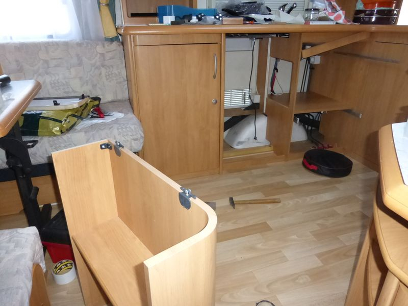

Hé béééé, ça en fait un joli tas de buchettes pour mettre dans la cheminée :mdr_4:
Et pour le reste, c'est la déchèterie qui va être contente :mdr3: :mdr3: :mdr3:
il parait qu'il à fait du vent sur val cenis mais à ce point là ! :o c'est devenu un puzzle :dingo1: bon courage pour replacer tout dans le bon ordre ;)

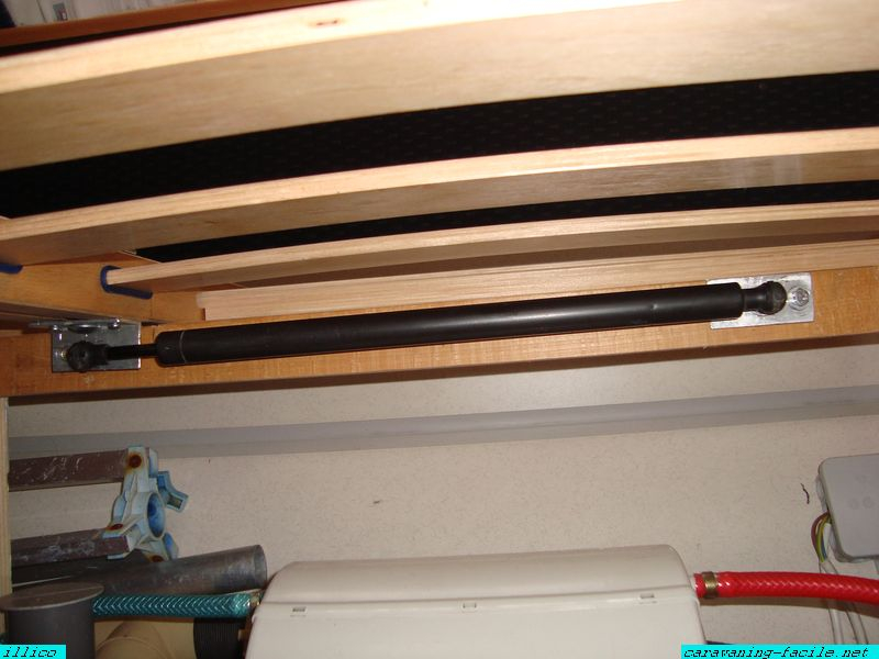

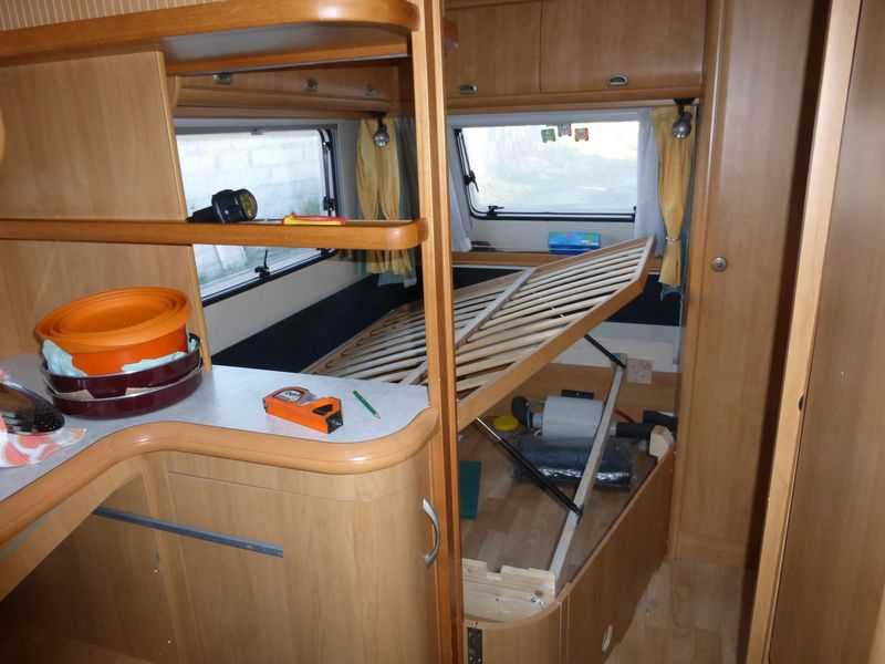

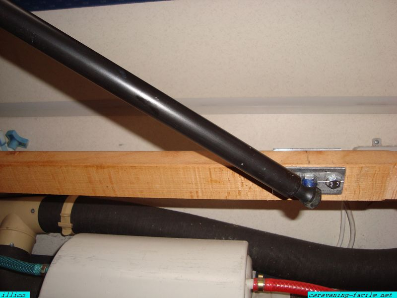

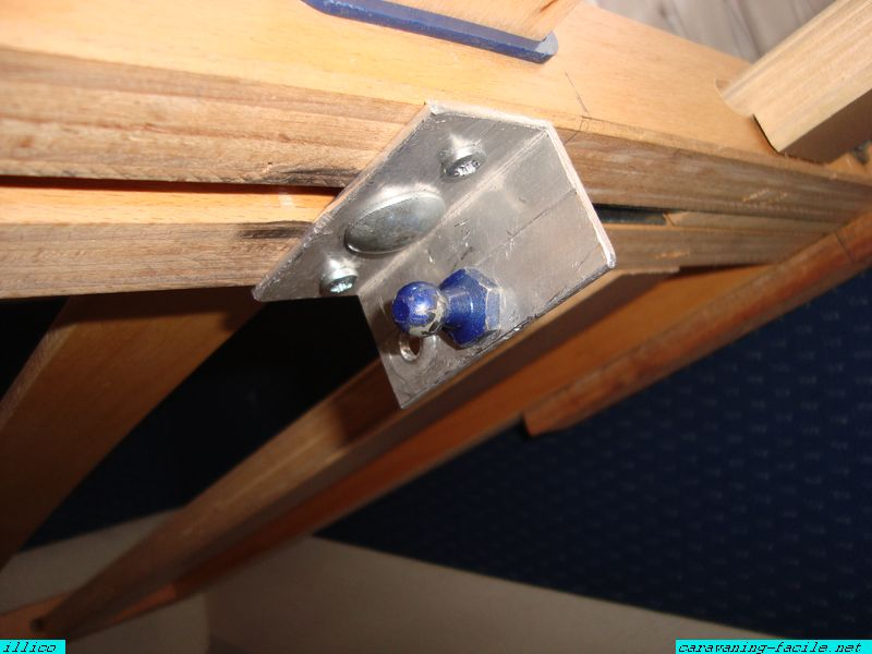

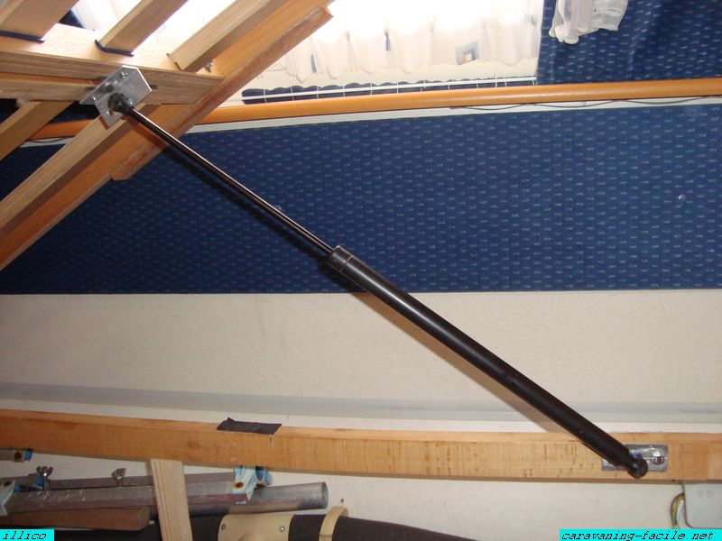

Bonjour ,
j'ai la même disposition que Eugène
sous le lit , j'avais réalisé les modifications suivantes
surélever le lit de quelques centimètres ,
supprimer les cloisons ,
déplacer le ballon ,
relier les 2 demis sommiers et mettre l'ensemble sur charnières
mettre des vérins pour aider à soulever le lit
je vais réfléchir sur la position des tuyaux

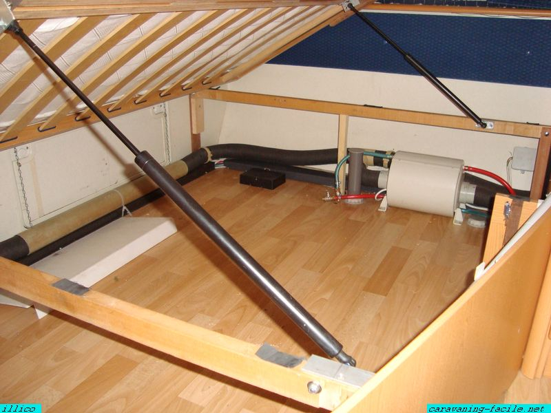

Voici photos après modifications
mettre des charnières solides , ou les renforcer
