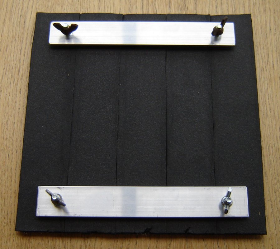

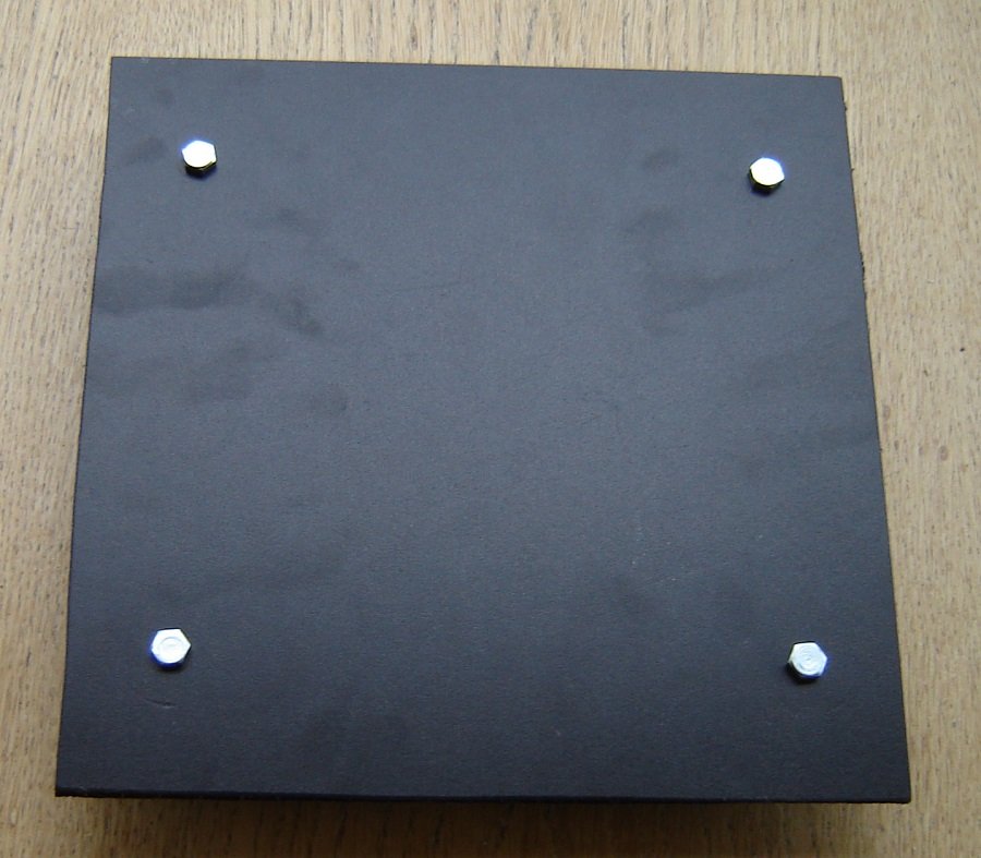

Aujourd'hui, j'ai bricolé un couvercle provisoire pour
l'installer sur le lanterneau si d'aventure nous serions
amenés à voyager avec la cara avant la réparation
définitive.
Voici une vue de dessus (la découpe a été faite à la
sauteuse, raison pour laquelle ce n'est pas vraiment droit :oops: ) :
et une vue de dessous. Il est garni d'une mousse
autocollante à pores fermés pour l'étanchéité. Les
écrous papillons sont montés sur 4 vis M4 inox qui
traversent deux plaquettes en alu permettant la fixation
à travers les ouïes d'aération :
J'intercalerai des rondelles grower sous les écrous
papillons pour qu'ils ne se dévissent pas malgré
d'éventuelles vibrations.
Dès que le soleil reviendra, je procéderai à la pose sur
la caravane et je vous ferai d'autres photos :D :D :D

Pas sûr que des rondelles frein soient efficaces, car serrage léger avec appui sur mousse et plastique...
Un petit trou dans l'oreille des écrous papillons et lien par 2 avec du fil de laiton,
Ou un petit coup de marteau sur les vis inox pour rendre le vissage "ferme"....
Messages : 3111
Ou simplement une goutte de frein-filet Loctite .
Indiana a écrit : 30 mars 2020, 19:49... Un petit trou dans l'oreille des écrous papillons et lien par 2 avec du fil de laiton...
:respect: :bravo1: :super_1:
Hmmm... merci du conseil, je vais en faire bon usage :D :D :D
Si tu ne l'as pas fait tu devrais aussi faire attention a l'étanchéïté autour des têtes de boulons
la flotte c'est vicieux ça s'infiltre partout ! ;)
Ça y est ! les écrous papillon ont leur petit
trou de 2.5 mm :D
JP80 : oui c'est fait, les trous de passage
des vis M4 sont chanfreinés et ont reçu un
petit o-ring de 1.5 mm de Ø de corde :D
Ce sera un peu plus long à ouvrir, mais l'absence de desserrage est garantie :super_1:
