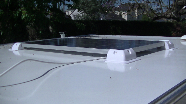

Posté : 15 mai 2016, 12:25
Je débute la pose des panneaux solaires. Pour le moment juste posé pour test. Ils seront collé au Sika 252.

Posté : 15 mai 2016, 16:31
par Mdame Lili
Très bien tu avances, et je suis persuadée que l'on n'est jamais aussi satisfait que par le travail que l'on effectue sois-même .
Hélas, je sais toujours ce que je désire dans les moindres détails, mais entre l'idée pour la réalisation de Monsieur et Madame il y a généralement XXX monde de différences. :gratte_tete:
Posté : 15 mai 2016, 17:55
Merci Lili. Oui, j'avance. Les 2 panneaux sont collés, reste plus qu'à percer le toit et coller le passe toit.
Je rachèterai du sika 221 ou 11 FC, moins cher et devrait suffire pour le passe toit.

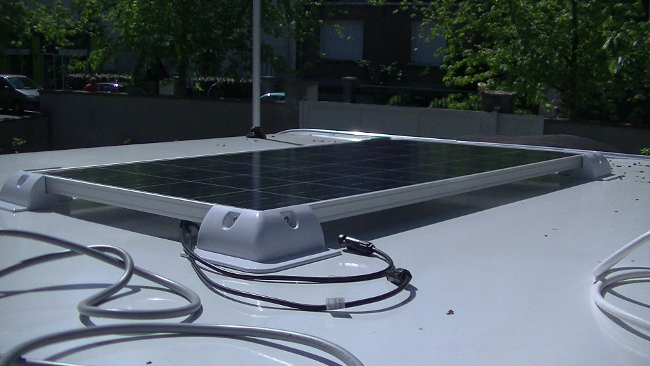

Bon, cet aprem, pose et masticage du passe toit pour les panneaux solaires.
Reste plus qu'à raccorder au régulateur.
Je vous raconte pas le 1/4 d'heure de stress quand j'ai attaqué le toit à la perceuse. :chaud:
Posté : 19 mai 2016, 17:48
Les 2 panneaux sont raccordés. Sous un soleil voilé :
Question subsidiaire. J'ai testé mon convertisseur en alimentant le four micro onde, mais curieusement, celui-ci fait beaucoup plus de bruit que quand il est alimenté en 220V direct. Quelqu’un à une explication ?
Posté : 24 mai 2016, 11:41
Après un week-end en autonomie électrique complète, le bilan est très positif. Charge en pointe à plus de 11A. Je devrais friser les 15A cet été sous un soleil de plomb.
Reste que le convertisseur 12V-230V réalimentant le transfo le fait fortement chauffer, je dois absolument trouver le moyen de le débrancher, d'autant qu'il me sert à rien avec les batteries. :gratte_tete:
Posté : 24 mai 2016, 11:45
par pascal
Tu alimentes le transfo 220 avec le convertisseur :gratte_tete: Pourquoi ?
Normalement, sur un convertisseur moyen de gamme, tu as une entrée 220 et une sortie. Donc il faut que ton transfo soit branché en amont du convertisseur comme cela, si tu n'es pas branché sur le 220 secteur, le transfo/chargeur n'est pas alimenté
