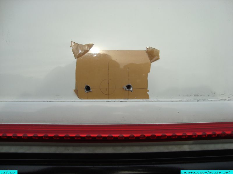

Aujourd'hui installation de la caméra de recul
Je n'ai pas voulu démonter celle qui était sur la Hobby 460
J'en ai commandé une identique ce qui m'évite de recâbler la voiture
Beeper RWEC99X Camera de Recul Ecran 7 Pouces

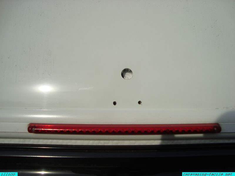

Positionnement et perçages
Le plus gros perçage pour passer le cable

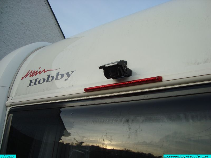

Caméra en place

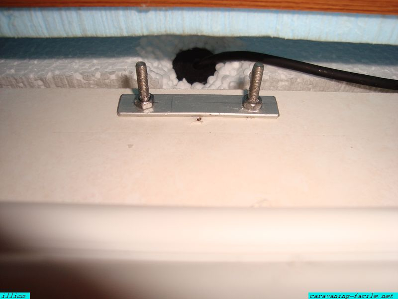

Vue de l'intérieur , plaque de renfort boulonnée et arrivée du câble

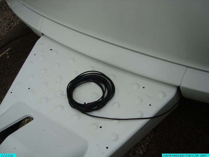

Le câble en attente pour coupe et soudure fiche la de connection

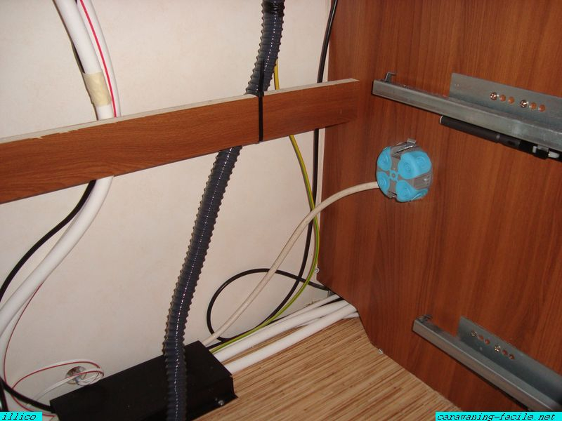

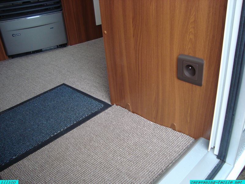

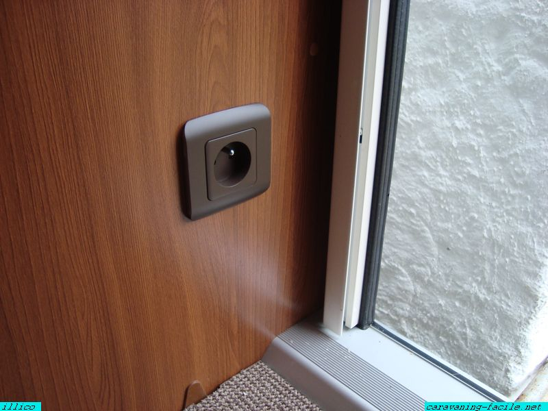

ensuite pose d'une prise 220v à l'entrée coté droit

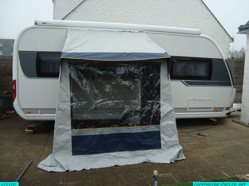

Cet après-midi , présentation du sas neige
ça va bien , il reste à attendre la neige dans 30 jours
