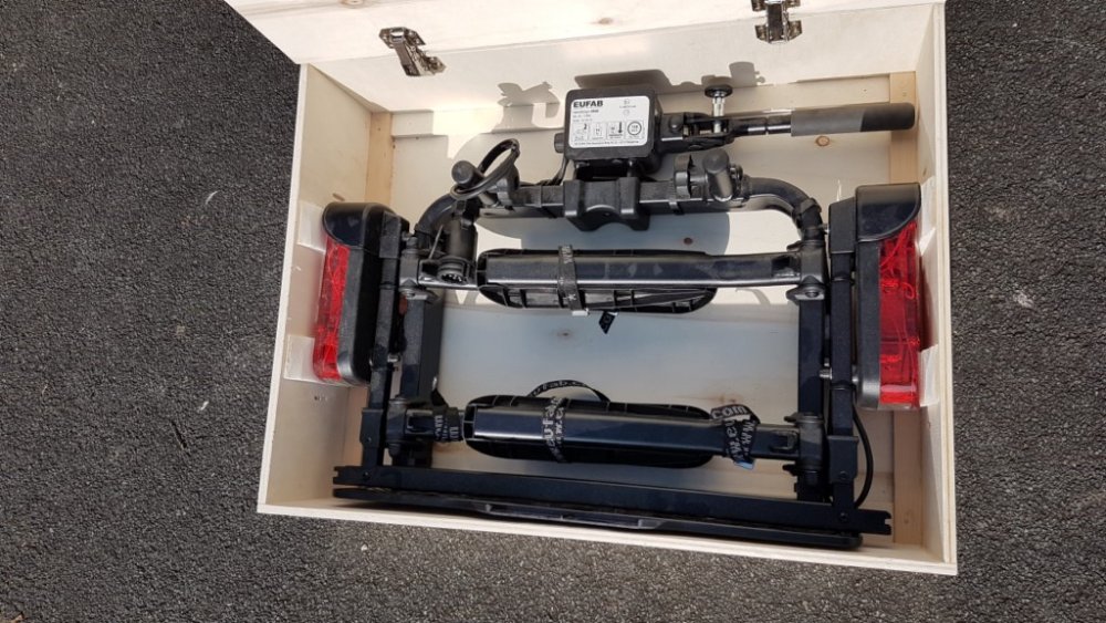

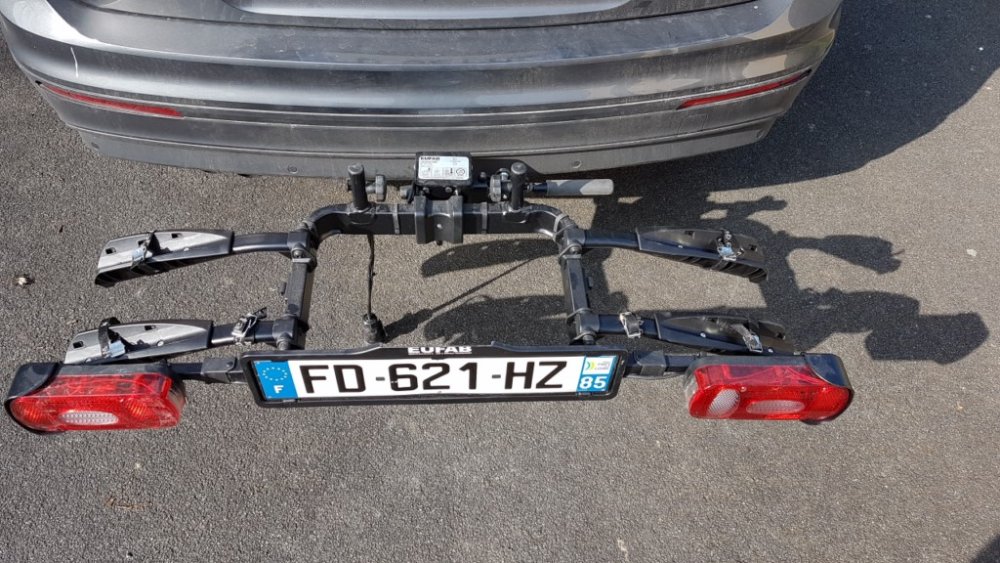

J'ai trouvé un modèle pliant qui me plait bien. Possible de le mettre dans le coffre sans outils.
Après avoir démonté l'arceau vertical avec les 2 molettes...
20200321_153743 [1024x768].jpg (153.07 Kio) Vu 67963 fois

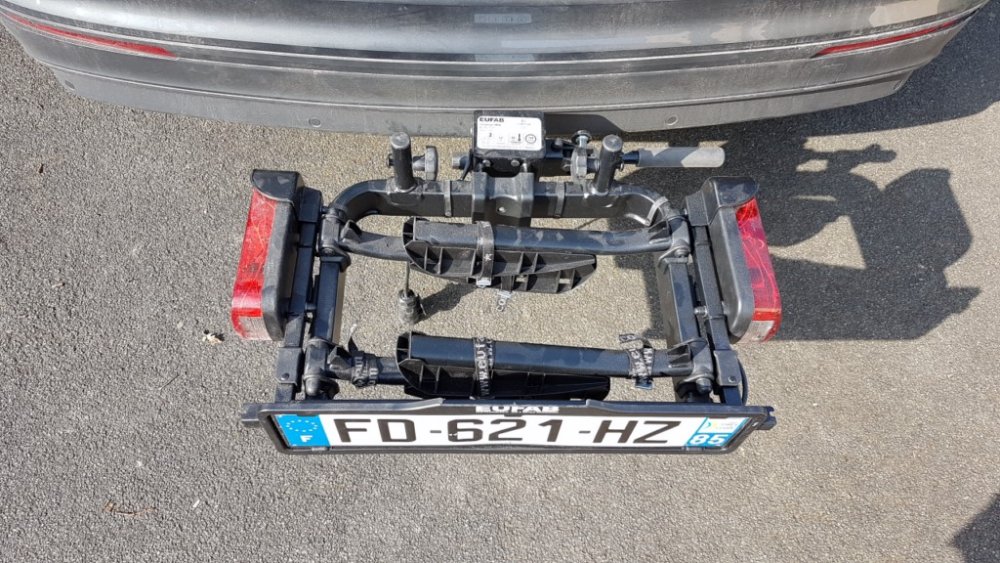

On rabat les supports des vélos puis les feux. C'est déjà plus manipulable...
J'ai pris le modèle non basculant, car pas utile pour mon usage, plus lourd et plus cher...

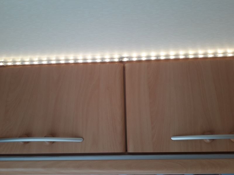

Installation d'une barre led au dessus des placards qui se trouvent à la tête du lit

@ Jean Louis, bien vu les leds, ça fait une lumière répartie et douce. Quand les premières caras sont apparues avec ça, je trouvais que ça faisait "sapin de Noël", mais je me suis vite habitué.

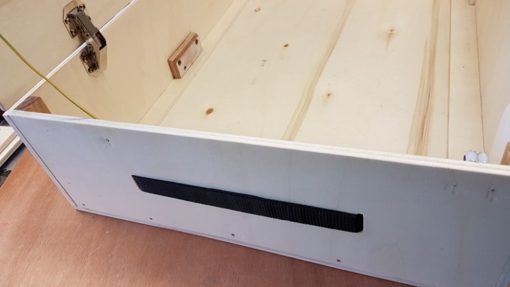

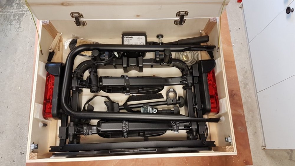

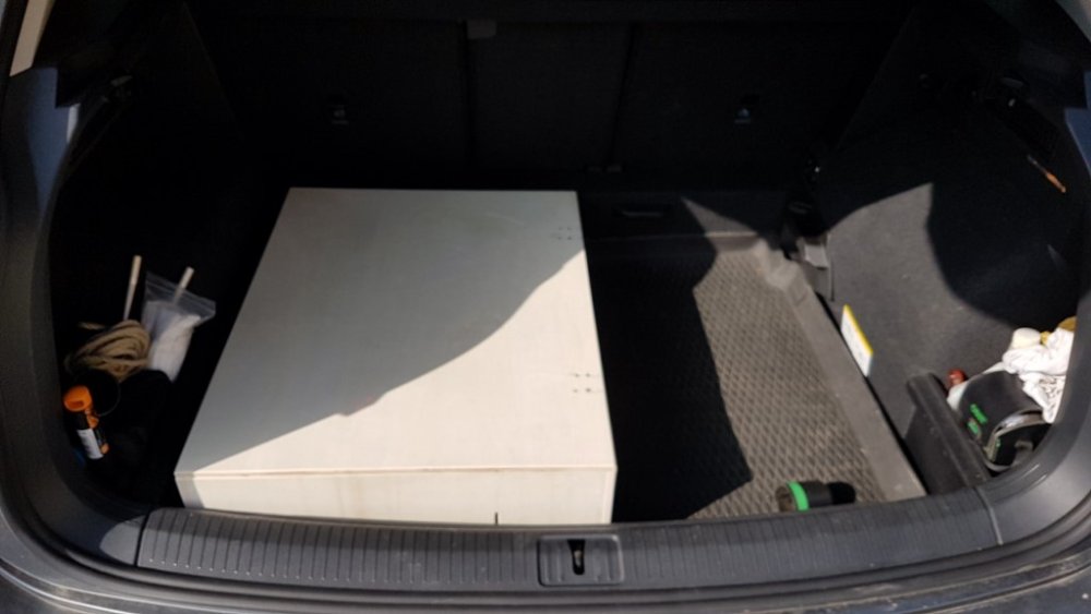

Ça y est, terminé, tout est dans la caisse.
20200327_170340 [1024x768].jpg (94.3 Kio) Vu 67791 fois
Ça permet de regrouper tous les accessoires, sangles, antivol et autre.
Je voulais que la caisse tienne en longueur dans le coffre, ça va juste, mais il ne fallait pas de poignées. Alors j'ai mis des sangles rétractables avec des élastiques. Pas de charnières apparentes ni verrous. Le couvercle tient bien fermé par 2 vis TF, pas trop serrées. J'ai pris la précaution de mettre un tournevis dans le coffre.... :gene_cf:
Ça ne servira surement pas très souvent , mais rangé dans le garage, à l'abri de la poussière et des chocs... :)

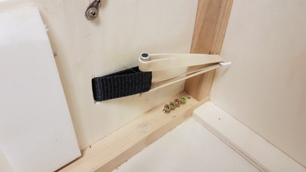

C'est quoi le rôle des 4 vis sous l'élastique ?
pouvais tu tenir le couvercle par des aimants ?
Oui, des aimants auraient pu convenir. J'ai mis des systèmes à rouleaux qui pincent une forme en fer de lance (je ne sais pas comment ça s'appelle)..
Mais le maintien est assez faible (comme des aimants). On les voit sur le bas de la première photo..
Pour avoir une fermeture de sécurité, au cas pas exemple de prise à l'envers, la fermeture avec 2 vis de 4 x 20 est plus sécurisante.
Et quand on a enlevé les 2 vis, on les range sous l'élastique. Et comme on peut les perdre, il y en a deux de plus.... :gene_cf:
