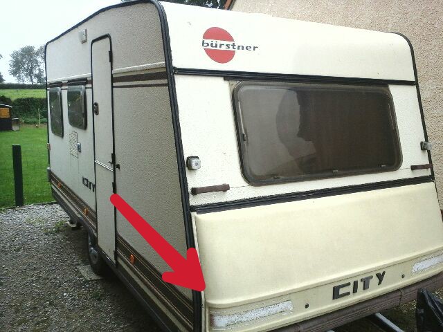

Bonsoir a tous, voilà aujourd'hui j'ai une inquietude, je m'explique :
Je suis aller cette apres midi remonter ma tête d'attelage, recupere mes assises et dossiers ( pour les ramener a ma petite couturière) et j'en ai aussi profiter pour mettre mes autre roues qui servirons pour l'hivernage et betement en allant dans le coffre avant je me suis apercu que le joint en caoutchouc n'etait pas tres bien positionner donc je le remete et la je m'apercois que c'est mou donc je regarde a l'interieur et la j'ai le tasseau qui est completement pourri ca n'est pas un grand morceau, je dirai 40/50cm de long. D'où tres certainement mon morceaux de plancher de coffre HS et la je me demande si il me suffit de trouver la fuite, la collater et de simplement remplacer ce tasseau ? J'ai regarder tout le reste du pourtour interieur du coffer et je n'ai rien vu d'autre. En fait quand je suis face a la caravane c'est la partie qui est a gauchedu coffre entre le jonc et le coffre (voir fleche sur la photo) .
La j'aurais besoin de conseils parce que ca me stress (surtout que je suis un anxieux :? )

c' est le tasseau vertical !!
celui qui sert de support au rail d' auvent !!
ben, dans ce cas, faut dévisser le rail sur une bonne partie sans le plier, refaire le tasseau et remettre le rail et son isolation
bon courage

Oui c'est le tasseau verticale, a premiere vu il va du plancher jusqu'a environ la charniere du coffre (d'après ce que j'ai pu voir). Par contre je ne sais pas si c'est a ce tasseaux qu'est fixée le rail parce que j'ai justement tiré un peu sur celui ci afin de voir si il bougeait et il ne bouge pas. Faudrait que je regarde ca d'un peu plus pret mais aujourd'hui j'ai été un peu pris par le temps et elle part en hivernage la semaine prochaine. De toutes façon pour le moment je ne peux pas y faire grand chose au vu du temps que l'on a par chez nous... Je pensais avoir pourtant bien verifier avant achat mais a cet endroit je n'y ai pas preter attention lors de ma premiere visite avant achat. C'etait la premiere qui avait un coffre integrer et je me suis fais avoir.

il vaut mieux que ce ne soit pas le tasseau du rail.
voit cela de près aux beaux jours, de toute façon, un tasseau pourri demande un tasseau neuf et si tu peux, fait une photo ( au flash ) :merci_3:

Oui je ferais une photo. Le tasseaux que j'ai vu est hs, il part en morceau... Je ne peu pas certifié que ca n'est pas celui du rail mais bon, au premier abord il ne me semble pas mais il y est surement raccorder donc...on verra ca un peu plus tard. Merci a toi ;)

il existe des produits pour durcir le bois pourrit mais cela vaudta jamais un tasseau neuf.
Attend les beaux jours vers avril et remplace-le.

Mauvaise limonade pour toi le tasseau en poussière
Il faut aussi trouver le pourquoi du pourrissement
Bon courage

Merci Fred, comme tu le dis le mieux sera de traiter le pourquoi et remplacer par du neuf.
gpinpin a écrit :Mauvaise limonade pour toi le tasseau en poussière
Il faut aussi trouver le pourquoi du pourrissement .
Oui comme tu dis :cry: :cry: :cry:
Je vais tout de même en toucher un mot a l'ancien proprio.

perso,
je pense fermement au rail d' auvent vu la position du tasseau ( infiltration par le joint ou les vis de fixation )

Oui soit le rail ou je suspect aussi le joint de tour de coffre qui pourrait etre en cause... De toute facon pour le moment je ne peut rien faire.

Moi je penserais plus à la partie avant ("dormant" du coffre) qui à mon avis est en plastique et peut-être fendue.
