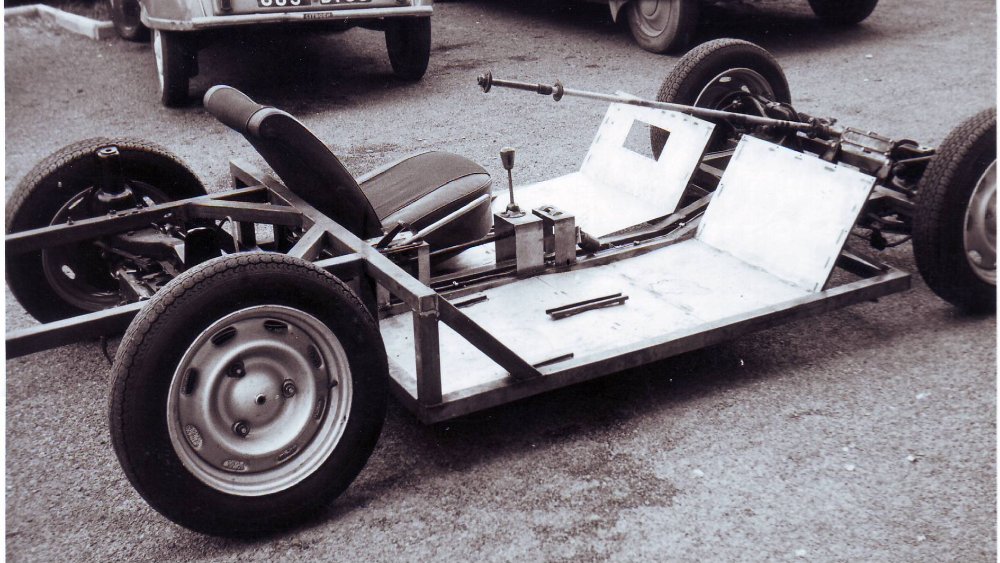

Il ne manquait que le moteur :super_1:
Le moteur, Dauphine Gordini était prêt à être posé. Refait de manière économique avec des chemises d'occasion et des pistons de cote réparation réduits en tournage... :(
J'avais racheté une seconde Dauphine pour en reprendre les trains avants et arrières et un tas de pièces qui me seraient utiles.
Construite en tube carré de 35 mm, sans plans et sans vision sur l'avenir, il a fallu la découper un an plus tard, car le départ à l'armée commençait à se rapprocher. De plus, c'était un garage de location...
Toute une aventure... :)

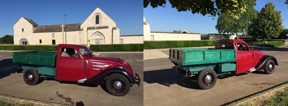

En navigant sur le ouèbe, j'ai trouvé deux photos d'un pick-up
(ou "plateau-cabine" comme on disait alors) Peugeot 402 et je
me suis dit que ce modèle manquait à ma collection à l'échelle
1/43e.

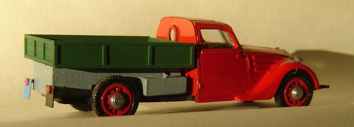

Je suis retourné sur le ouèbe pour voir si quelque artisan ne
l'aurait pas déjà réalisé mais je n'ai rien trouvé. J'ai donc décidé
de le construire moi-même puisque je disposais d'une limousine
402 aux couleurs des pompiers de Lyon, que j'avais laissée dans
un carton à la cave puisque j'ai déjà une version civile dans ma
vitrine.
Démontage de la carrosserie, sciage de la partie arrière et
confection d'une pièce de laiton à la bonne forme pour figurer le
fond de la cabine.
Elimination du siège arrière sur le châssis, quelques retouches
latérales et le travail commence : j'ai conçu le support de la benne,
le réservoir d'essence puis la benne elle-même, ce qui n'a pas été
une mince affaire ! J'ai utilisé une plaque Evergreen imitant des
planches, que j'ai coupée au cutter pour confectionner le fond et
les ridelles. Puis le plus difficile : couper à bonne longueur du
profilé de 1.1 × 0.4 mm, puis le coller sur les ridelles pour représenter
les tasseaux assemblant les planches.
Enfin passage en peinture puis remontage.
Je vous laisse juge du résultat :
C'est con : pour les feux de position sur les ailes avant, j'ai utilisé
des têtes de clous meulées, additionnées de colle puis peintes en
gris brillant, mais je les ai collées avant de me souvenir que je
devais passer les ailes à la couleur noire...
Personne n'est parfait ;) :D :lol:

Superbe travail !
Pour être conforme, outre les ailes à peindre en noir, il faudrait aussi peindre les jantes. :dingo1:

Philcox a écrit :... Pour être conforme, outre les ailes à peindre en noir, il faudrait aussi peindre les jantes. :dingo1:
C'est vrai, mais les pneus sont collés sur les jantes
(probablement pour augmenter leur solidité) et je
suis trop maladroit pour les peindre sans en foutre
partout. En outre il aurait aussi fallu décoller les
chapeaux de roues :o ;) :D
