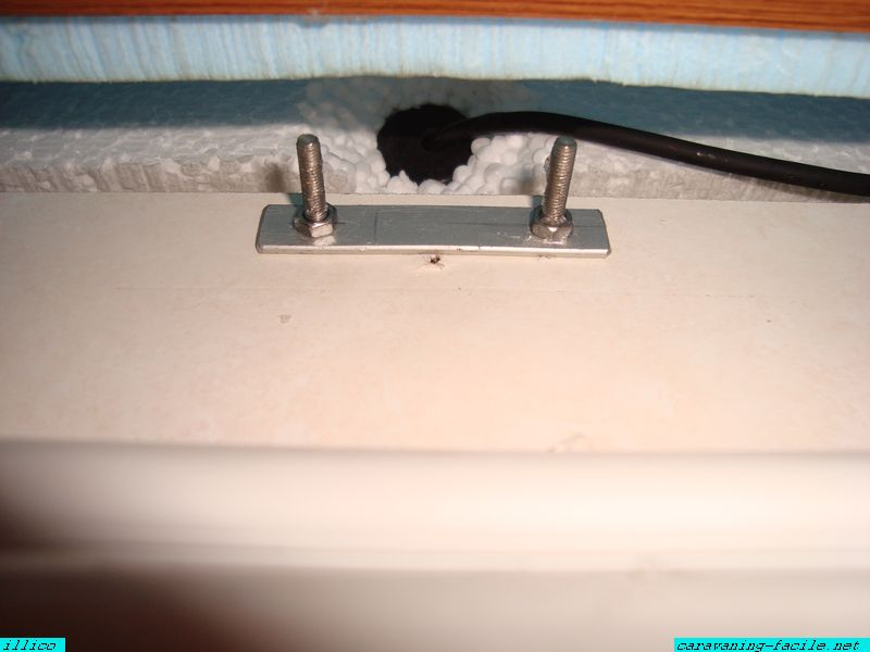

Aujourd'hui installation de la caméra de recul
Je n'ai pas voulu démonter celle qui était sur la Hobby 460
J'en ai commandé une identique ce qui m'évite de recâbler la voiture
Beeper RWEC99X Camera de Recul Ecran 7 Pouces
Positionnement et perçages
Le plus gros perçage pour passer le cable
Caméra en place
Vue de l'intérieur , plaque de renfort boulonnée et arrivée du câble
Le câble en attente pour coupe et soudure fiche la de connection

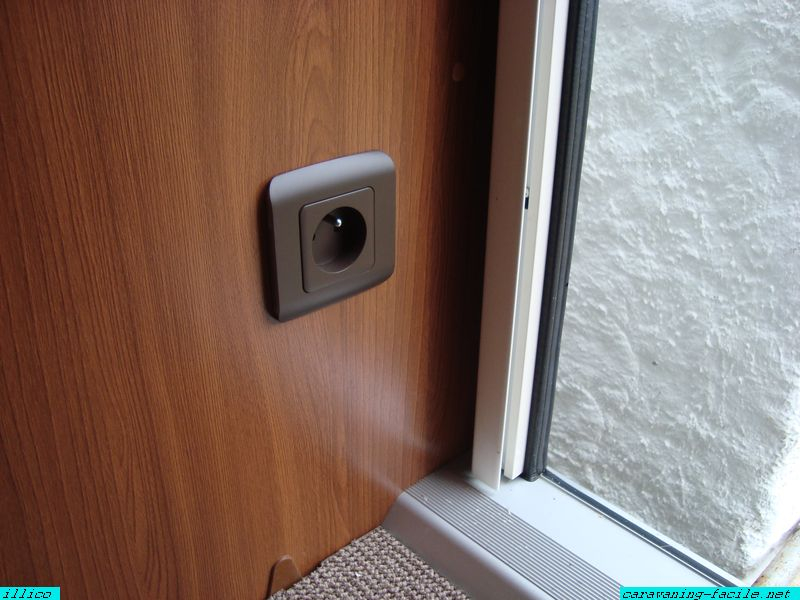

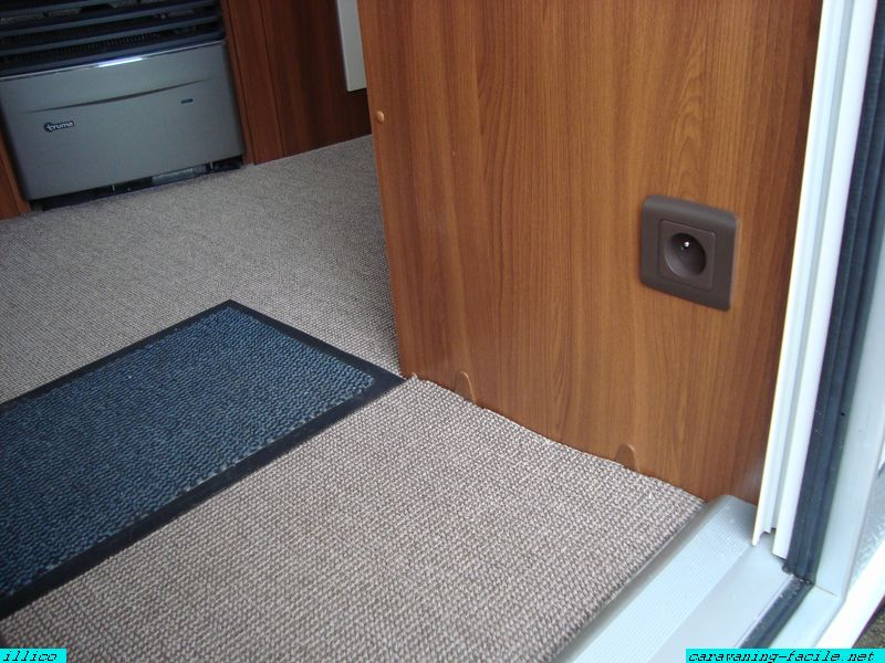

ensuite pose d'une prise 220v à l'entrée coté droit
