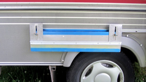

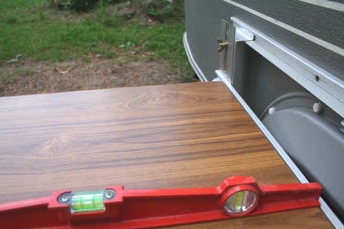

Ne pouvant utiliser la table extérieure, quand la caravane est en dévers, je vous propose quelques photos d'une adaptation pour la remettre horizontale et utiliser les chaises habituelles

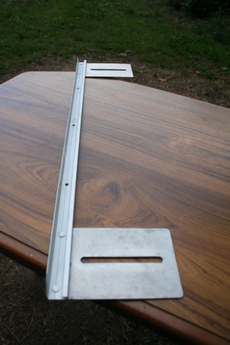

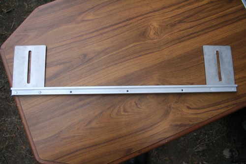

Fabrication de 2 pattes en alu avec profil identique au rail de la table pour s'accrocher au rail existant sur la caravane.

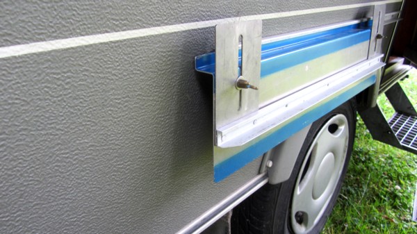

Table en place sur son nouveau support

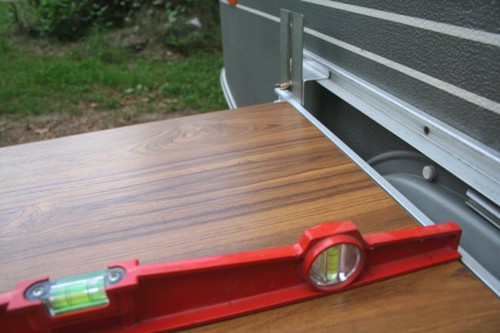

Table en pente, le niveau coince la bulle
Support table6.jpg (50.3 Kio) Vu 5224 fois

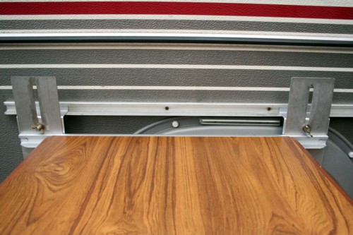

Table de niveau en baissant la coulisse coté caravane
Support table7.jpg (48.99 Kio) Vu 5224 fois
Amélioration avec une seule équerre plus rigide que les deux à chaque extrémité

La peinture bleu métal (j'avais ça sous la main) est pour repérer l'oubli d'ôter le dispositif, c'est arrivé une fois... même pas perdu !!!!
Un pied réglable en hauteur complète avantageusement ce dispositif.....
Derrière l’équerre j'ai collé une bande de mousse qui vient en appui sur le plastique du passage de roue.

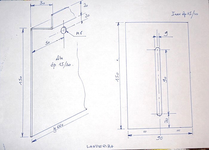

Le croquis pour réaliser à la presse plieuse l'équerre:

Adapter la table Eriba selon la pente du terrain
Si tu fais les lumières oblongues un peu plus larges avec des rondelles de grandes dimensions , tu peux aussi régler la pente dans l'autre sens

Message par landeriba »
Y'a possibilité, mais généralement la caravane est horizontale ;)
