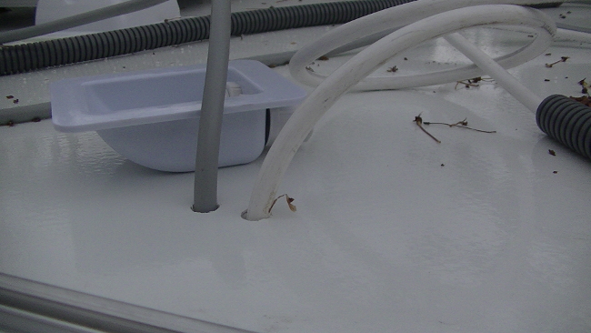

Je débute la pose des panneaux solaires. Pour le moment juste posé pour test. Ils seront collé au Sika 252.
J'ai fait un essai en volant d'un seul panneau, (fil 2x 2.5mm²) je charge avec une intensité variant entre 1.7A et 4.2 A pour une tension de 13.7V à 15.7V. C'est très fluctuant le solaire. Pourtant à midi en plein soleil.

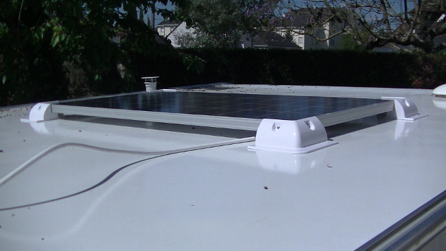

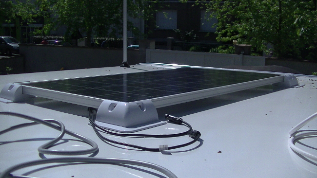

Merci Lili. Oui, j'avance. Les 2 panneaux sont collés, reste plus qu'à percer le toit et coller le passe toit.
Je rachèterai du sika 221 ou 11 FC, moins cher et devrait suffire pour le passe toit.

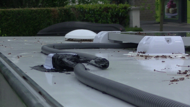

Bon, cet aprem, pose et masticage du passe toit pour les panneaux solaires.
Reste plus qu'à raccorder au régulateur.
Je vous raconte pas le 1/4 d'heure de stress quand j'ai attaqué le toit à la perceuse. :chaud:

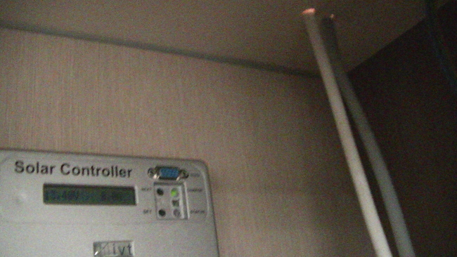

Les 2 panneaux sont raccordés. Sous un soleil voilé :
Question subsidiaire. J'ai testé mon convertisseur en alimentant le four micro onde, mais curieusement, celui-ci fait beaucoup plus de bruit que quand il est alimenté en 220V direct. Quelqu’un à une explication ?
Après un week-end en autonomie électrique complète, le bilan est très positif. Charge en pointe à plus de 11A. Je devrais friser les 15A cet été sous un soleil de plomb.
Reste que le convertisseur 12V-230V réalimentant le transfo le fait fortement chauffer, je dois absolument trouver le moyen de le débrancher, d'autant qu'il me sert à rien avec les batteries. :gratte_tete:
